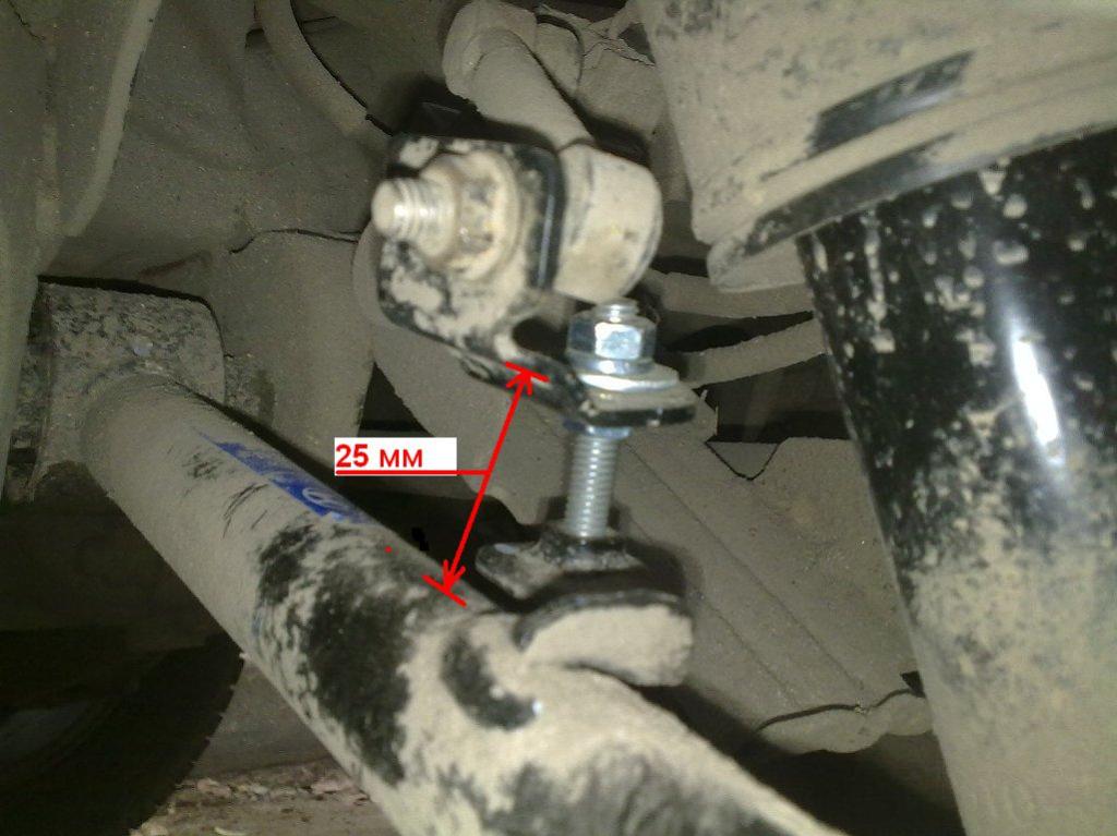

Я поднял тягу датчика. Всё заработало (самотестирование). Болт М6х40, три шайбы, две гайки и два гровера. Свет всё равно высоко, надо регулировать.

Просто с домкрата под кронштейн не подлезть, да и проще.

Я то же поднял тягу датчика и поехал к ОД на корректировку фар. Подключили к компу и максимально "подняли" фары так как светили очень низко.Вечером проверил, все равно низко , где то 13-15 метров перед машиной. Поехал опять к ОД, но больше они ни чего не смогли сделать, сказали ,что надо теперь винтами на самой фаре крутить.

опусти немного тягу автокорректора

А никто не поможет фото крепления площадки на тяге задней подвески и как и при каких углах находятся тяги датчика
Меняли датчик абс заднего левого колеса, погнули площадку приваренную к большой тяге подвески
Отключали тяги датчика и в итоге фары светят вверх и не двигаются никогда
Сегодня площадку вроде выгнули обратно, но ничего для фар не изменилось - мертвые как бы
Нужны фото как должно быть в этом узле
И может у кого есть совет как это без официалов сделать, а то за диагностику сдерут
Может как-то можно обнулить в мозгах этот датчик и запустить систему....
Спс
Добавлено через 19 часов 37 минут 14 секунд:
Разобрался
Итог прост как обычно
Тягу на датчике можно устанавливать в 2 вариантах
Т.к. Шток датчика крутится по кругу
В общем положение тяги было прикручено не верное
