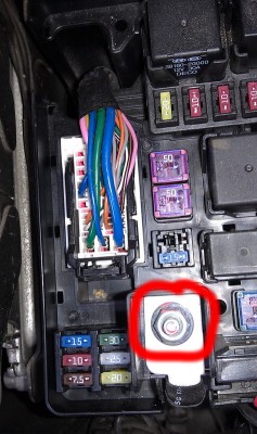

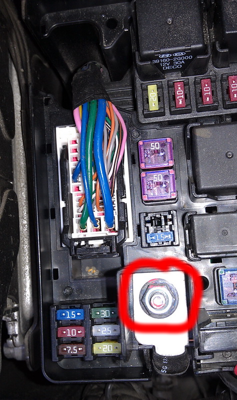

Сообщение sterd » 07 янв 2013, 02:50
плюс должен идти от акомулятора иначе сгорить предох.30А а он отвечает за имобилайзер машины и мозги
это тот плюс куда нужно сожать под капотом
