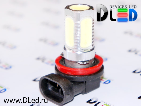

Echelon писал(а):Как они выглядят (желательно фото), чтобы не ошибиться при покупке.
Выглядят примерно так.

Romires писал(а):Выглядят примерно так.
Вещь. Вот только цена по ссылке на фото вдвое больше комплекта галогенок MTF.

Те что на фото порядка 350-400 люмен. Однако есть и более мощные варианты на 6 Вт и 700 люмен, но они еще дороже.
http://www.dled.ru/products/super-mowna ... -lampa-h27
MTF я пробывал, кроме другой цветовой температуры преимуществ не заметил.

Вот по этой ссылке купил лампы
Диоды эх диоды. Не всегда они хороши, хотя я их и уважаю но надо 300 раз прикинуть где они хороши. Поставил в своё время дидные кукурузки в габариты так радости нет конца.
Но купив за сумашедшие 3т.р. лампы в ПТФ получил двоякий эффект.
Да, свет их не отличить от ксенона, но против лампы накаливания они ничто. При одновременно включённом ближнем и дальнем ранее выключение ПТФ сразу было ощутимо по освещённости, сейчас вообще не понятно выключены или нет. Хотя из далека смотриш лупят не плохо и самое главное не по шарам, как в тумане будет не знаю. Постарался сделать несколько фоток, они конечно не передают точной реальности но однако смотрите.
На фото видна разница штатной и диодной в том что она даже в гараже с 1м растояния не оставляет пятна

DUZER писал(а):На фото видна разница штатной и диодной в том что она даже в гараже с 1м растояния не оставляет пятна
Поэтому не спешу ставить в ПТФ светодиоды. Фокусировка совсем нарушается и как противотуманки они уже никакие, случись надобность в этом.

DUZER писал(а):Диоды эх диоды
надо их засунуть в габариты, если диаметр позволит, будет вместо ДХО, а в качестве тумано они не совсем годятся, судя по фото, имхо

Сообщение DUZER » 05 ноя 2011, 00:03
VIT писал(а):надо их засунуть в габариты, если диаметр позволит, будет вместо ДХО, а в качестве тумано они не совсем годятся, судя по фото, имхоофф:а снегу то уже навалило, а у нас нет ниче
Не сунуть то можно что угодно и куда угодно, но ты видел лампочку габаритов и ПТФ, самое то что ониже рекламируються как ПТФ и параметры по люксам и люменам чуть ли не в три раза больше от обычной :o чего свет то такой дают не доходит до меня

Сообщение Echelon » 05 ноя 2011, 00:30
DUZER писал(а):самое то что ониже рекламируються как ПТФ и параметры по люксам и люменам чуть ли не в три раза больше от обычной чего свет то такой дают не доходит до меня
в ПТФ размер фары маленький и плюс заложенное конструкцией светораспределение очень узкое. Как следствие, здесь повышенное требование к точности расположения источника света в фокусе рефлектора. Не зря оригинальная лампа для ПТФ на таких длинных "ножках": даже небольшое смещение местоположения ее маленькой спирали внутри фары ведет к расфокусировке света.

+ мульён, тоже всунул светодиоды, дхо-хорошо, туманки жок совсем :Search: , т.е. нет света!
Добавлено через 1 минуту 43 секунды:
Echelon писал(а):длинных "ножках"
И купол у них закрашен тоже не зря.

Сообщение Scorpion26 » 05 ноя 2011, 09:56
В очередной раз убеждаюсь, что в ПТФ должны стоять жёлтый лампы, чтобы выполняли свои функции.
