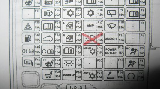

Не нужно верить сервисерам... Меня долго убеждали, что на машине отключить ДХО реализованные через ближний свет можно только перепрошивкой мозгов, шаманством с проводкой и тд. Как оказалось всего то нужно было вытащить предохранитель и наступит счастье...
Спасибо тому кто до этого докумекал.. У меня правда не было обозначения DRL - было что то вроде Lights.. Если кому нужно на дорестайл, то могу сфоткать..

Сообщение ...Михалыч! » 02 янв 2015, 20:52
пред № 18 на 7,5А

Сообщение Uncle » 19 янв 2015, 20:51
...Михалыч! писал(а):пред № 18 на 7,5А
Извиняюсь это о чем?
Uncle
Сообщения: 1
Зарегистрирован: 19 янв 2015, 20:47
Откуда: Краснодар
Re: Автоматическое включение ближнего света
Сообщение ...Михалыч! » 24 янв 2015, 09:47
автоматическое выключение ближнего света...
