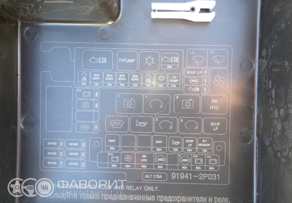

Открыл блок предохранителей под капотом. Нужные по схеме выдернул посмотрел - ВСЕ ЖИВЫ.

Правая фара горит. Судя по описаниям "блок управления светом" на обе фары идет! Так что вариант не подходит.
Есть такая инфа в блоке предохранителей и реле. Те которые с названиями LP вытаскивал и смотрел - все живые

Вобщем вчера вечером все еще раз стал перепроверять - передернул предохраны и блоки управления (какие смог вытащить под капотом, под панелью продавил все посильнее до легкого щелчка).
Включил свет - не горит уже ПРАВЫЙ габарит! Вытащил, на просвет не видно, но спираль вроде порвалась (стояли синие MTF обычные). Поменял и габариты на обычные.
ЛЕВУЮ лампу ближнего еще раз вытащил - мне что-то с виду не понравилась ее спираль, хотя я думал что она "новая". Она не горела, но спираль цела!
Нашел в бардачке еще комплект новых ламп OSRAM 12V 55W H7 (LongLife) (стандартные).
О чудо! Свет снова радует глаз!!!
Всем удачи на дорогах! Не ленитесь все перепроверить даже пару раз. Чудеса редко бывают (и в них надо верить).
