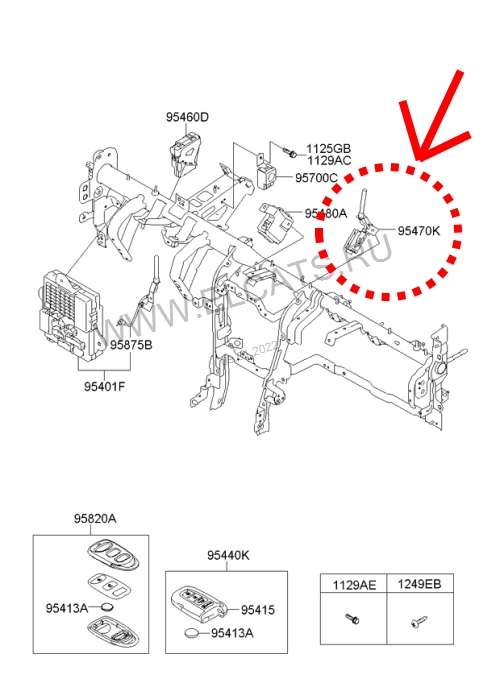

Хочу проверить этот вариант, на схеме вроде как бы, нашел блок управления центральным замком вместе с антенной, каталожный номер запчасти 95470-1U000. НО! Возможно я ошибаюсь!
Если кто-то сталкивался или знает как подобраться к этому блоку управления с какой стороны залезть и вообще он ли это, подскажите пожалуйста!

Так же, как я ранее писал, само поведение ЦЗ очень похоже на сдыхание либо антенны, либо самого блока управления ЦЗ так как он изначально работал с перебоями, потом все хуже и хуже, в итоге вообще никаких признаков жизни.
Если Вы знаете как подобраться к блоку управления ЦЗ с антенной, подскажите, я буду благодарен.
Я хочу проверить этот вариант!
