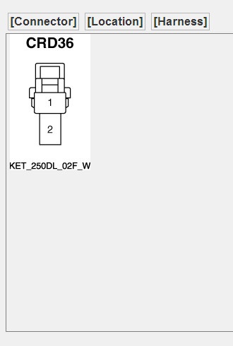

Сообщение Вован74 » 08 сен 2019, 20:19

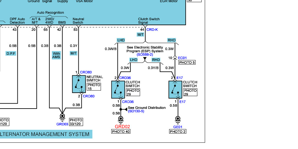

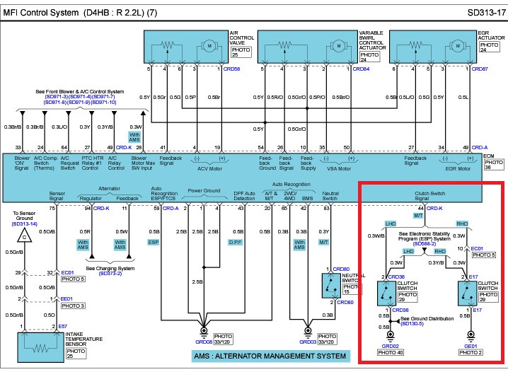

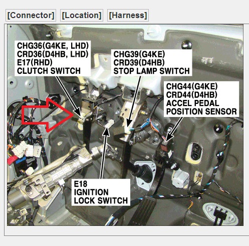

Машина на механике. Датчик педали сцепления стоит?
Вован74
Сообщения: 423
Зарегистрирован: 18 авг 2013, 21:25
Откуда: М.О. Люберцы
Благодарил (а): 30 раз.
Поблагодарили: 122 раз.
Год выпуска: Другое
Re: Можно ли самому поставить круиз контроль или нет?
Сообщение X380MP » 08 сен 2019, 23:24
Машина намеханике. А что за датчик и где он должен стоять?
X380MP
Сообщения: 9
Зарегистрирован: 27 авг 2019, 12:36
Сообщение Вован74 » 09 сен 2019, 21:23
Я не знаю подробностей работы схемы, но вспоминаю по аналогии с другими машинами. Раньше ездил на ASX, там для установки круиза на акпп нужны были только кнопки, а на мкпп еще и датчик педали сцепления. Здесь по схеме датчик педали тоже есть. Этот датчик замыкает 44 ногу разъема CRD-K на землю.

Сообщение X380MP » 10 сен 2019, 08:08
Спасибо . Сегодня посмотрю.
Добавлено через 11 часов 15 минут 57 секунд:
Датчик педали сцепления стоит.
