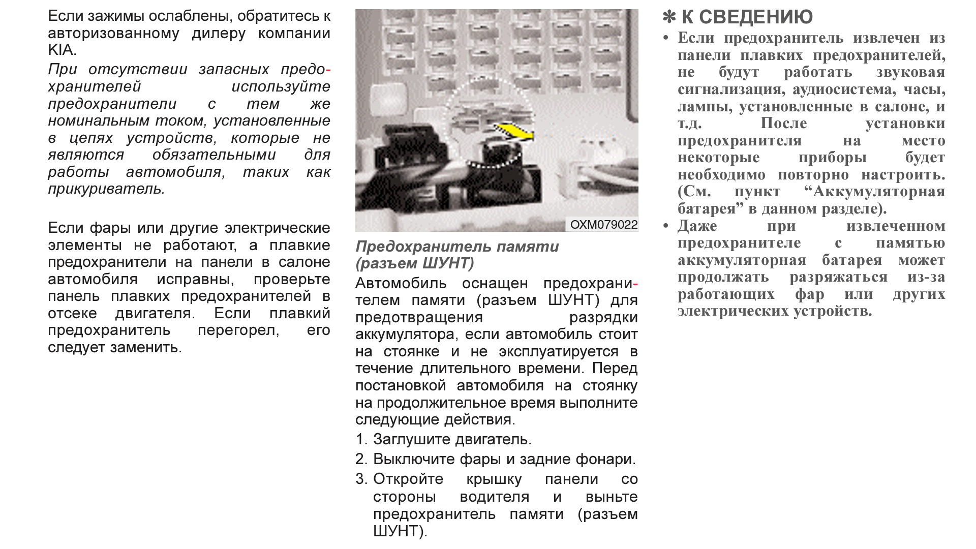

Сообщение operator » 19 янв 2018, 12:47
Evgeng142 писал(а):Создается впечатление, что при отключенном двигателе не подается напряжение на так называемый «блок комфорта»
Я бы в первую очередь смотрел на предохранитель памяти (ШУНТ)

Сообщение Evgeng142 » 19 янв 2018, 12:56
operator писал(а):предохранитель памяти (ШУНТ)
Это который большой желтый на блоке в салоне?

Сообщение operator » 19 янв 2018, 13:13
Evgeng142 писал(а):Это который большой желтый на блоке в салоне?
Не знаю, наверное)
В руководстве по эксплуатации на стр.7/68 есть картинка:

Сообщение Evgeng142 » 19 янв 2018, 13:31
operator писал(а):Я бы в первую очередь смотрел на предохранитель памяти
Посмотрел
При извлеченном ШУНТе машина не заводится, пред звонится, вставил обратно - все тоже самое
Настройки часов и борткомпа при выключении мотора не сбрасываются
Добавлено через 1 минуту 4 секунды:
Re: При выключении двигателя автомобиль полностью обесточивается
Преды, ксатати, все звонятся. Шас звоню релюхи
реле тоже живые
