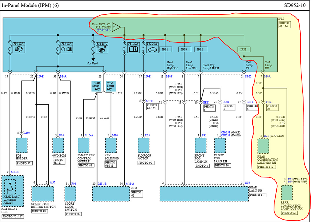

Сообщение Lev5511 » 07 окт 2021, 15:55
Потух задний фонарь. Весь и на крыле и на багажнике. Может предохранители? но где они стоят Х3... Кто бы подсказал может с диодами что?!

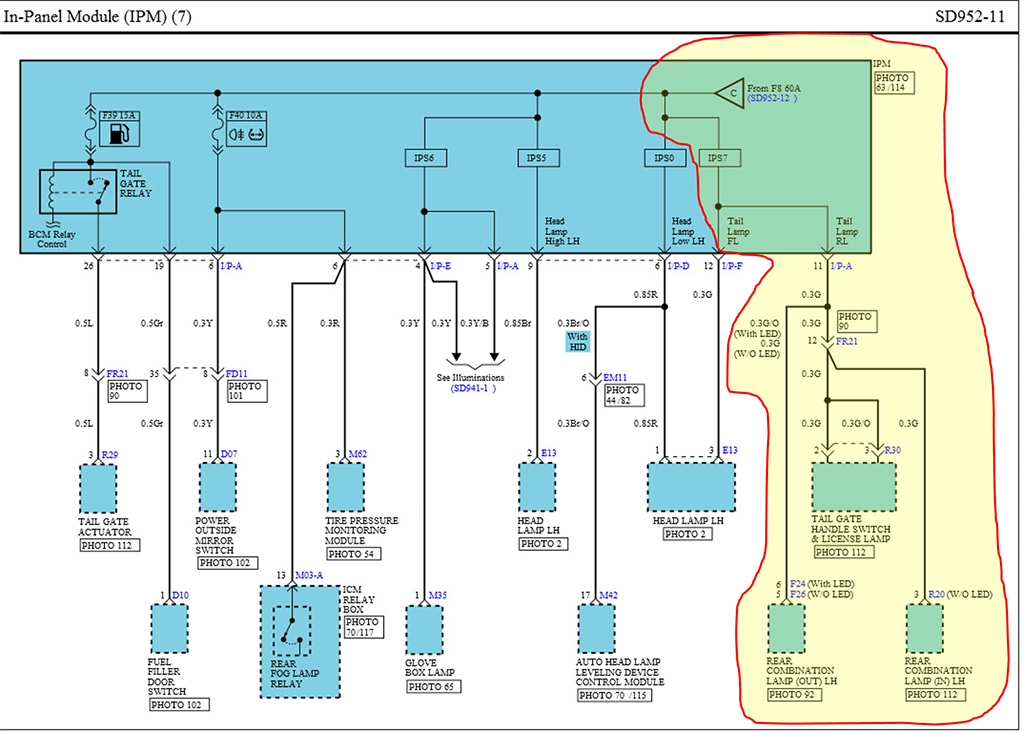

Сообщение Ramb » 07 окт 2021, 19:06

Сообщение Lev5511 » 07 окт 2021, 23:02
Ramb
Красивая схема... Но предохранителя нет... :Search:

Re: Не работает один задний фонарь
Сообщение Ramb » 07 окт 2021, 23:08
Lev5511
не внимательно смотришь... есть
Сообщение Lev5511 » 07 окт 2021, 23:45
Ramb писал(а):не внимательно смотришь... есть
Эх... даже если я его найду на схеме, где он на машине? Пол-инета перерыл, нет инфы... :cry:
