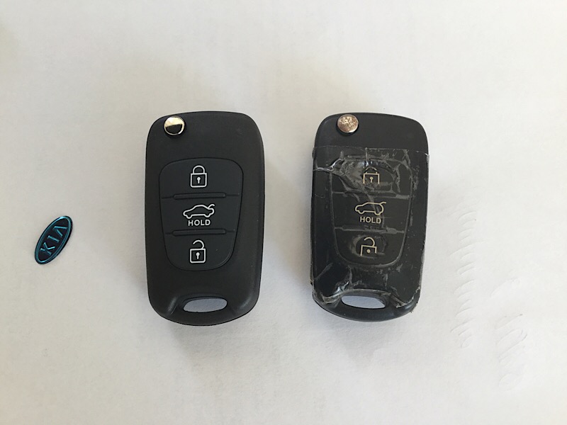

Порвались в хлам резинки кнопок на ключе и чтобы не пользовать запасной решено было купить корпус. Приобретен корпус (2 штуки на всяк случай) на Алиэкспрессе с платной доставкой оба обошлись в 439 руб (в Москве к примеру один стоит около 1000). Пришли примерно дней за 10.
Добавлено через 37 минут 54 секунды:
В общем визуально практически один в один, кнопочки тугие, сделан качественно.
Крышка батареечного отсега у обоих ключей снимается легко, китаец разбирается тоже на раз-два, как пульт от лелевизора, путем отжимания корпуса по линии разделения ножом или тонкой плоской отверки.

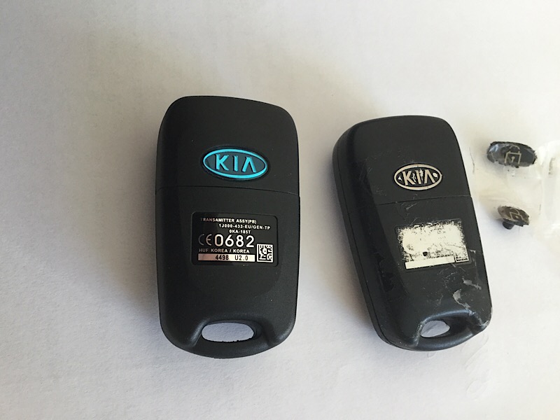

А вот родной ключ разбирать это просто пипец. У меня родной кореец ввезенный и ключ родно был очень - ну просто очень хорошо и качественно заклеен (запаян) при этом понятно остуствие болтика в задней части под наклейкой. Посмотрел в инете, народ аналогичные ключи как-то разбирает, но не в моем случае. Попытки его разобрать ни к чему не привели, клей такой прочный, что быстрее начал ломаться пластик, при том усилия принимались не кислые. Единственное боялся сломать плату, но обошлось.

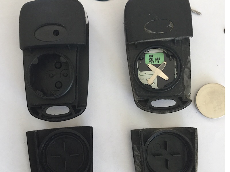

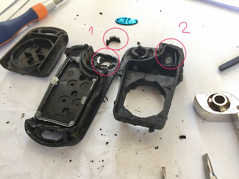

Вобщем раскурочив корпус разобрал, все внутренности входят на ура как родные, не забываем вставить чип - черный прямоугольник размером с пол сантиметра, находится под резинкой белой (указан цифрой 2). Единственное оличие это металический уселитель - кольцо (под цифрой 1 ) в которое вставляется жало ключа, в китаезе оно пластиковое. И еще, кнопка выброса от китайского не подошла к родному, нужен был допилинг, поэтому оставляем родную. Жало ключа ставится на пружинку и при открытом корпусе проворачивается против часовой стрелки (я сделал 2 оборота), как бы взводя пружину. Заием придерживая жало ключа надеваем корпус до щелчка и вуаля, все отлично работает.
Единственное я сначала не вставил чип, резинку поменял (думал это он и есть) а чип нефига, он зараза маленький и с виду как пластиковая деталь. Сел в машину тыр тыр не тыр тыр. В салоне разобрал (чревато потерей пружины)) и все окей!!!

Чип находится в углу под цифрой 2.
Вид на батареечный отсек, у китайца корпус крепится на выступы-застежки и болтик, родной....
