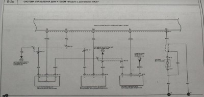

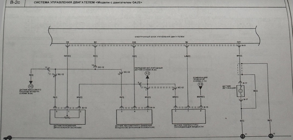

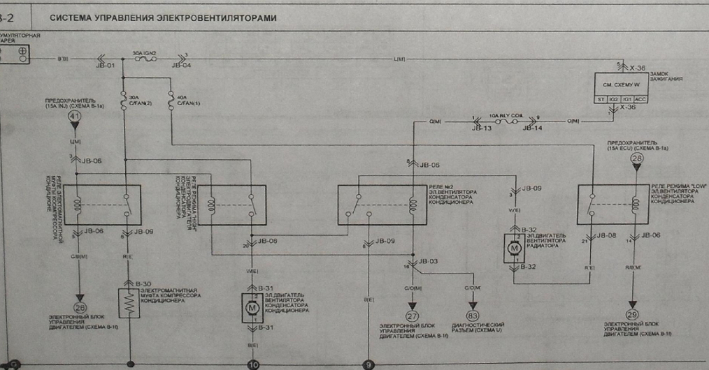

На всякий случай выложил схемы, может я по ним чего то недопонимаю (опыта большого с электротехникой нет).
Sorento 2005 год, бензин, 2,4 литра.
Схемы датчиков
Схема реле и вентиляторов
