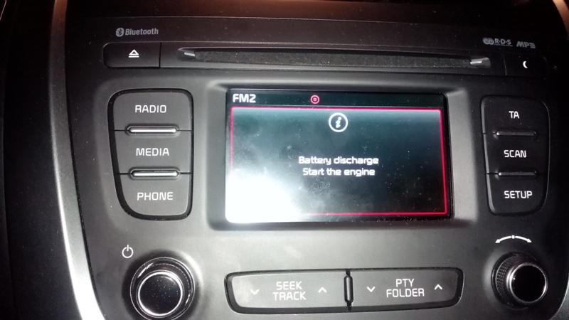

Всем привет! С новым годом и наступающим рождеством! Сегодня поездил 6 часов при минус 27 градусах, приехал в гараж и при выключенном зажигании решил послушать радио, после примерно одной минуты магнитола выдала, что требуется зарядка и выключилась. Что это может быть и с чем связано? Ну и что делать? Заранее благодарю за ответы.

Аккумулятор разряжается, заведи двигатель.

Это всего лишь уведомление о том, что идет разряд аккумулятора (т.е. что магнитола разряжает аккумулятор), и абсолютно не связано с его заряженностью и т.п.

Дословный ПОЛНЫЙ перевод: "В данный момент батарея разряжается. Запустите двигатель для предотвращения разряда батареи."
Это штатное предупреждение на всех современных ШТАТНЫХ магнитолах, сделано для того, чтобы народ иски не подавал к производителю автомобиля типа "я решил магнитолу без зажигания послушать, а потом не смог двигатель запустить."

Не похоже. Ибо при штатном предупреждении автоматика ограничивается лишь предупреждением, здесь же:
Egor14 писал(а):... при выключенном зажигании решил послушать радио, после примерно одной минуты магнитола выдала, что требуется зарядка и выключилась...
Или всё же заряд аккума слабоват или ёмкость уже не та. Как вариант, где-то банально пропадает контакт. Имхо.

Я лично при этом не присутствовал, поэтому никаких выводов делать не берусь. Описанный выше функционал оповещения о разряжающейся батарее - штатная функция. На некоторых моделях имеется автоматическое отключение магнитолы через некоторое время (обычно порядка 15-20 минут). Не исключаю, что выключению магнитолы предшествовало прослушивание музыки в течение этого времени.

Такая фигня началась примерно месяц назад. Пишет как указано выше и вырубает магниотоллу. Причём делает это на заведенном двигателе. Вручную включается, потом как повезёт - может играть дальше, а может снова вырубиться. Аккум заряжал. Грешу на него. Поведение не системное. Может повториться несколько раз за поездку, а может несколько дней работать без проблем.

Проблема решилась сама собой. После поездки в морозы, когда возникла данная проблема машина отстоялась в теплом гараже, ну и все стало как обычно, то есть при выключенном зажигании включаешь все работает (без предупреждений) ну и через 20 мин выключается. Так что морозный глюк.
