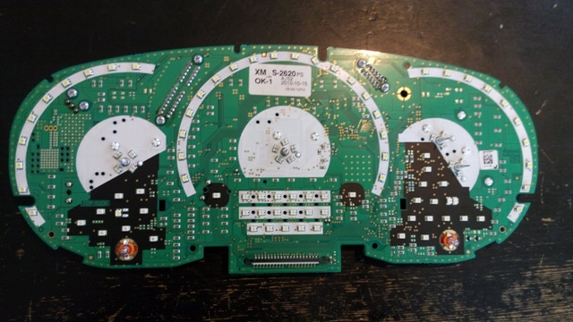

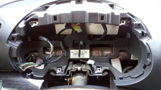

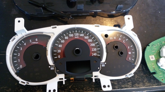

Сообщение AAV77 » 13 мар 2015, 13:57

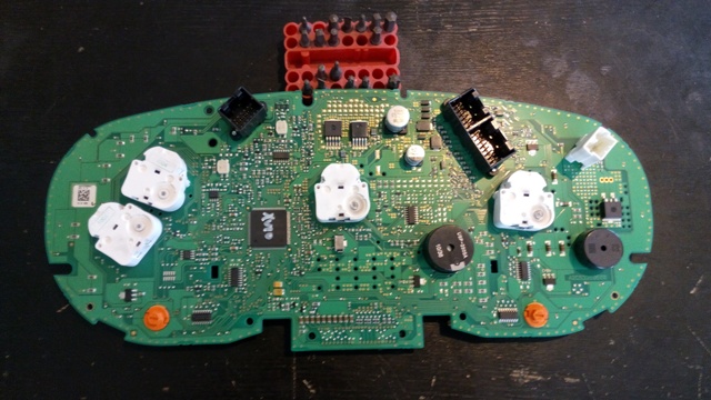

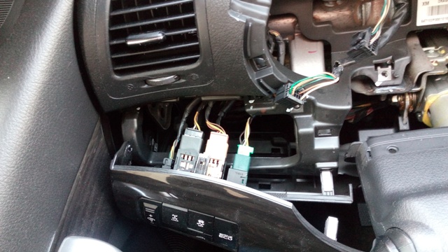

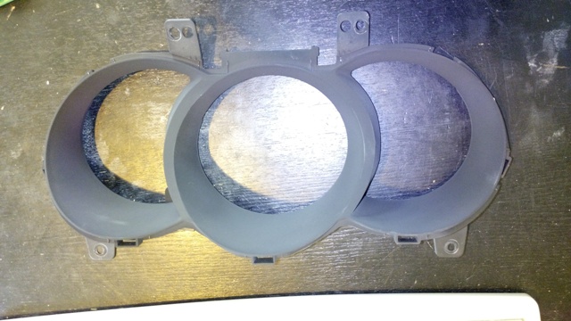

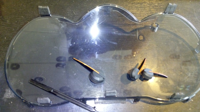

Приветствую всех. Как известно, в автомобилях произведённых для Кореи не реализованы функции индикации включения габаритов и задних противотуманных фонарей. Хотя всё для этого в наличии. Сразу не удалось это решить, похоже делается это программно, меняя нужные байтики в энерго независимой памяти. Пока выкладываю фото разобранной панели и места её установки, может кому будет интересно.

Абсолютно согласен. Повторять не рекомендую. Есть подводные камни которые могут привести к не рабочей панели приборов. К примеру, даже стрелки назад поставить надо правильно. Иначе все показания приборов будут не верны.

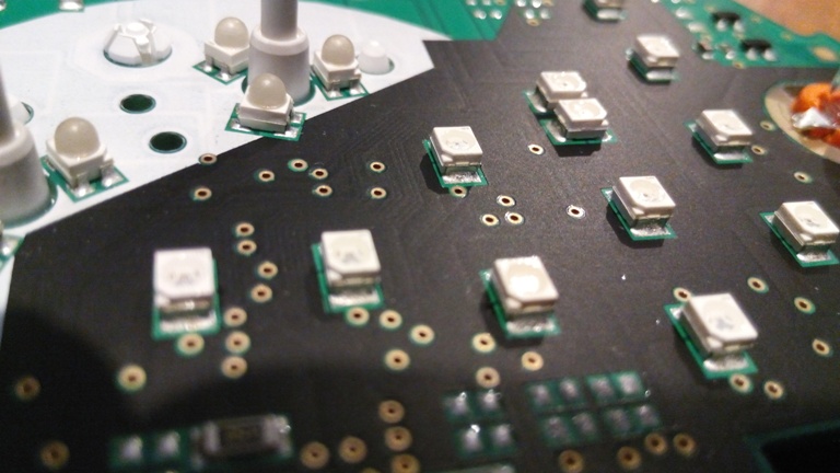

Кстати спасибо за разобранную панель, вот всё думал цвет подсветки поменять. Если не сложно можете маркировку диодов глянуть на подсветке спидометра?

Сообщение AAV77 » 16 июн 2015, 16:11
Модель светодиодов не просматривается. Видимо надо отпаивать. Но вероятность, что там будет их марка равна нулю.
Добавлено через 5 минут 34 секунды:
Светодиоды.

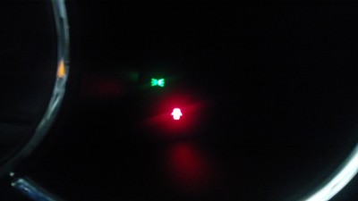

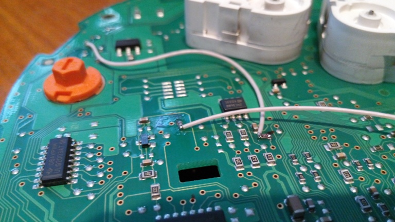

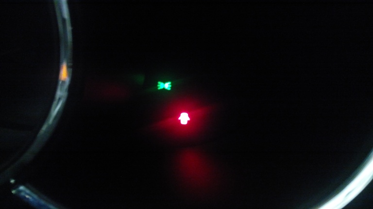

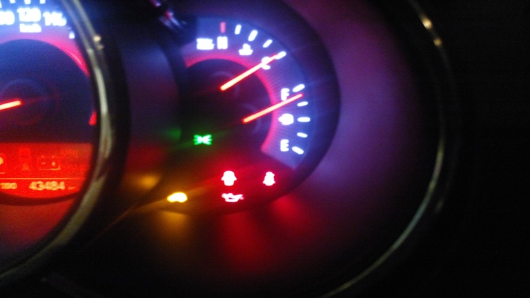

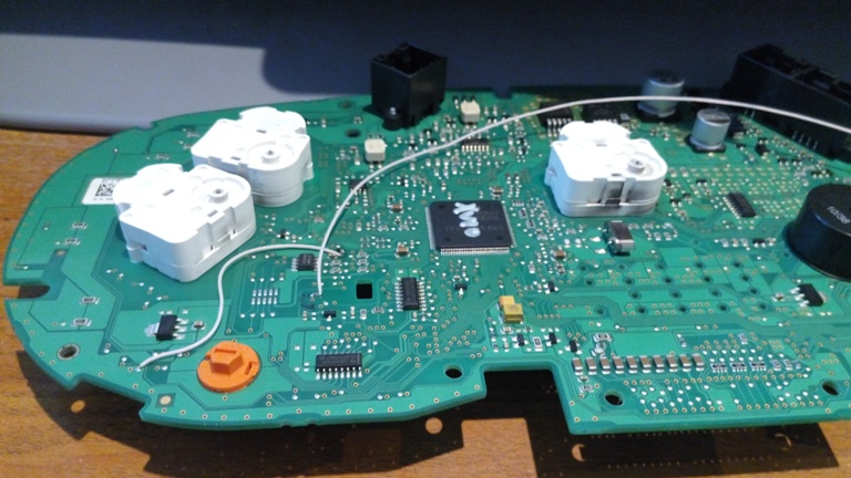

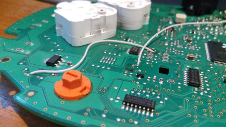

Предлагаю простое решение как можно засветить светодиоды габаритных огней и индикатора противотуманных фар, которое под силу практически любому. Необходимо подпаять сопротивление 560 Ом. к ножке светодиода и минусу платы ОДОметра. Первое конечно необходимо снять приборный щиток, разобрать его и подпаять сопротивления. Зелёный будет работать сразу, а для работы желтого , противотуианных фар, нужно собрать схему управления задними фонарями и к ней подключить проводок от светодиода. Но об этом позже.
Добавлено через 20 минут 46 секунд:
Перед разборкой обязательно запомните, а лучше сфотографируйте положение стрелок. Иначе при сборке можете ошибиться. После установки стрелок рекомендую перед окончательной сборкой подключить и проверить положение стрелок и только после этого собирать окончательно панель приборов. Постарайтесь также не потерять маленькую резиночку, которая установлена под штырём управления маршрутным компьютером. В остальном разобрать и собрать не сложно, если делать всё аккуратно и не торопясь.
Короткий это индикатор габаритов, длинный кусок провода задние противотуманные фонари.
Плата с подпаяными сопротивлениями

Сообщение Que » 25 июн 2015, 13:52
AAV77,
1. Светики для габаритов и противотуманок уже напяны? Или надо самому?
2. Для впайки резисторов всё то панель разбирать не надо? Я к тому что стрелки снимать не надо
3. Когда ещё будут фотки? :)

Сообщение AAV77 » 29 июн 2015, 16:10
Нужные светодиоды уже припаяны. Необходимо просто подпаять в нужные места минус от автомобиля через сопротивление. Можно и не разбирать, просто снять крышку. Мне нужно было полностью прозвонить весь путь.

Сообщение Fen0meN » 23 сен 2016, 20:45
Реализовал всё работает, мне нравится) Спасибо)
