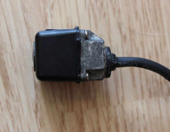

Камера которая была установлена на машине. Меняю по причине замутнения объектива. Не видно ничего. Камера разборная, может можно протереть оптику. Я не стал купил новую.

AAV77 писал(а):Камера разборная, может можно протереть оптику. Я не стал
И правильно сделал.
У меня сдохла уже вторая. Ресурс показали обе примерно одинаковый - 2,5 года
В "Автомире" на Дунайском (Питер),где я менял по гарантии первую, насчитали примерный ценник в 40 тыс. Рука, отдать такую сумму, за такую хрень не разжимается...
Решил туда залезть самостоятельно.
Спасибо большое уважаемому Александру AAV77 за то, что вдохновил на работу.
Порядок снятия обшивки задней двери у меня правда оказался несколько иной.
Два самореза вверху у стекла, один внизу слева, два болта на 10 в ручке и два"пистона" с торца, справа и слева от замка. На планке изнутри четыре гайки и две клиновидных защелки.
Под планкой грязи, к моему удивлению оказалось не много, но сама камера вся в белом окисле, а кронштейн весь ржавый.
Видимо железка и алюминька составляют между собой электрохимическую пару.
А вот почему объектив с "наростом" по кругу - непонятно...
После очистки
На объективе "хрень" не очищается ничем, можно только спилить механически... :shock:

Задняя алюминиевая часть - видимо источник белого дерьма
Вся конструкция раскидывается на две платы и объектив
Все промыл и очистил. Объектив не разбирается. Если хорошо присмотреться, то внутри видно замутнение линзы и какие-то белые крапинки.
Там уже ничего промыть и прочистить не представляется возможным... :(
Это видимо и есть причина замутнения изображения, т.к. после сборки и установки на машину ничего ровным счетом не изменилось... :(
Путь есть один - замена
Размеры штатной камеры 28 х 24 х 21 мм. Буду подбирать что-то подобное, чтобы встало в штатную выштамповку на планке с подсветкой
