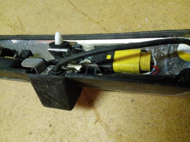

Приветствую всех. Опишу замену штатной камеры заднего вида на KIA Sorento 2011 г. в. корейской сборки. Для того , чтобы добраться до камеры, необходимо снять обшивку двери багажника. Для тех, кто ни разу не снимал её хочу обратить внимание на то, что есть два спрятанных самореза в нижней части заднего стекла. Необходимо снять две небольшие боковушки и под ними будут саморезы, их два один слева. другой справа.

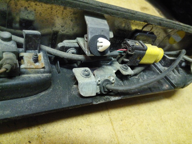

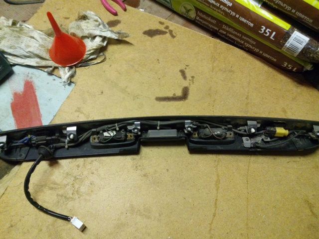

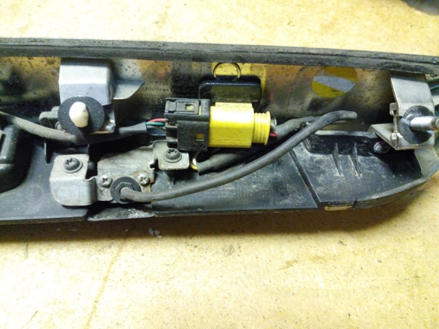

Итак, обшивка снята далее откручиваем четыре гаечки и аккуратно выдёргиваем с улицы весь модуль с камерой, подсветкой номери и кнопкой открывания багажника. Отключаем разъём всего модуля, не забываем, что если дверь закроется то придётся лезть в багажник чтобы её потом открыть. Я положил тряпку в район замка. Питание на этом разъёме отсутствует если у Вас не включены габариты или задняя передача.

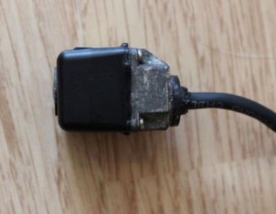

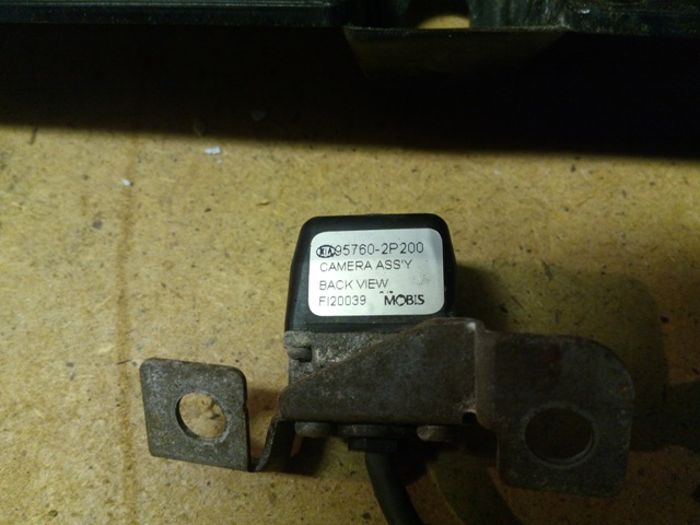

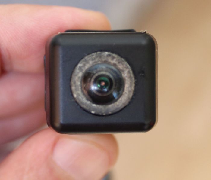

Камера которая была установлена на машине. Меняю по причине замутнения объектива. Не видно ничего. Камера разборная, может можно протереть оптику. Я не стал купил новую.

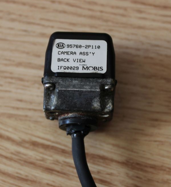

Модель камеры

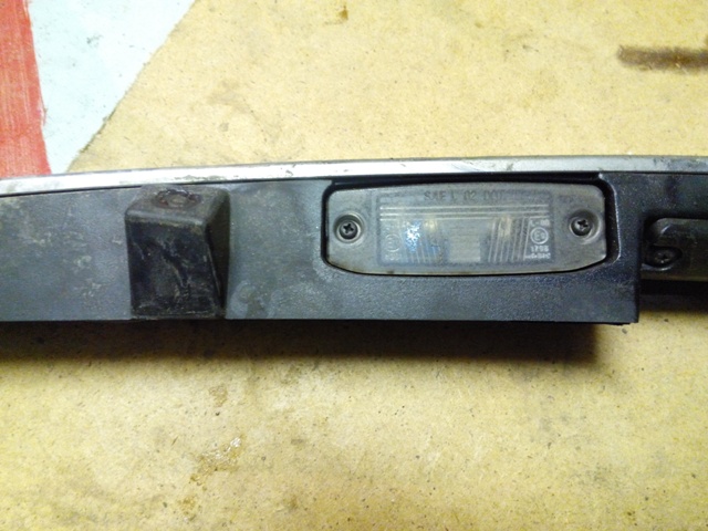

Первая неожиданность. На планке специальный отлив для установки камеры. Для установки не штатной камеры этот отлив надо срезать или покупать другую планку где не предусмотрена установка камеры. Я срезал и установил не штатную камеру.
Вид модуля сзади

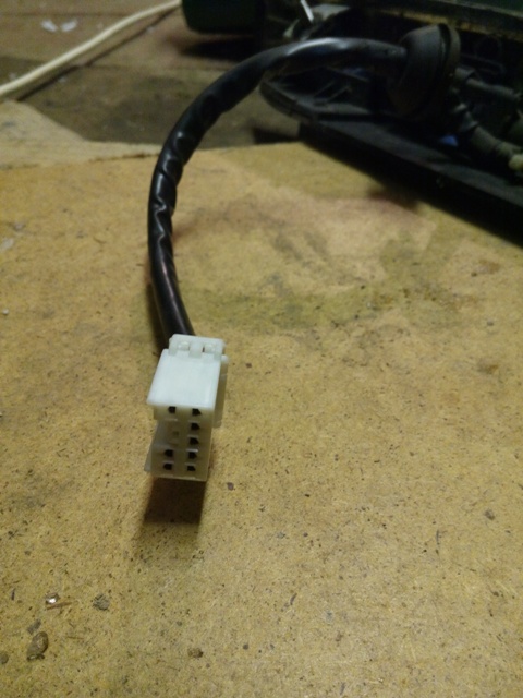

Разъём всего модуля

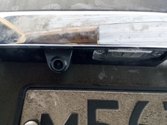

Штатная камера на своём месте.

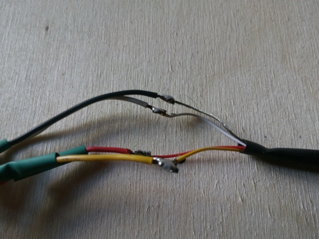

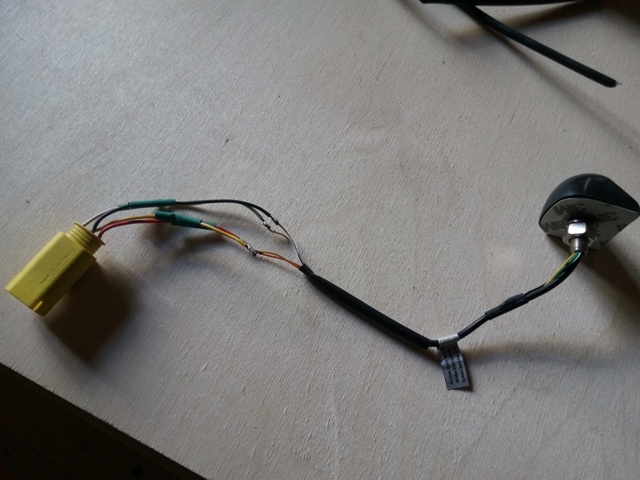

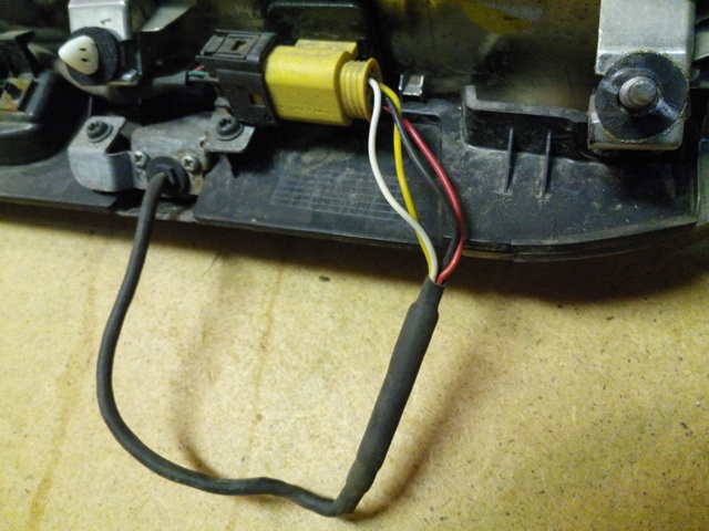

Расцветка проводов совпадает. Красный плюс, чёрный минус, белый экран кабеляпо совместительству минус, жёлтый выход видеосигнала с камеры.
Новая камера со штатным разъёмом
Новая камера

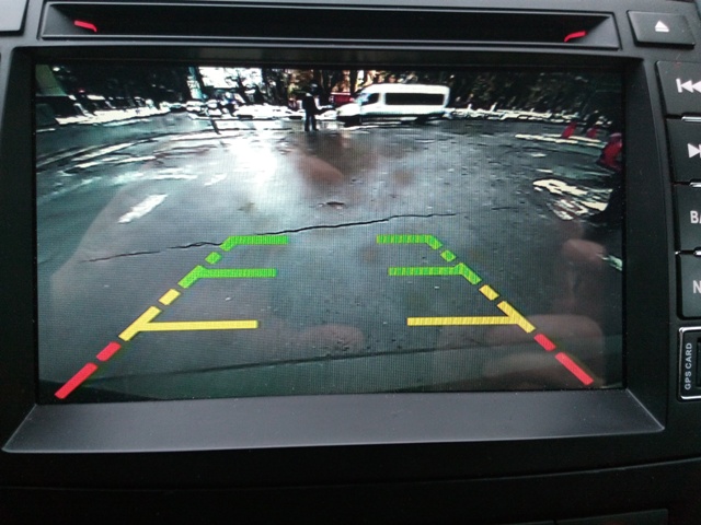

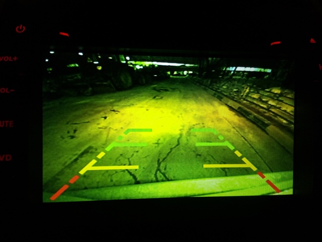

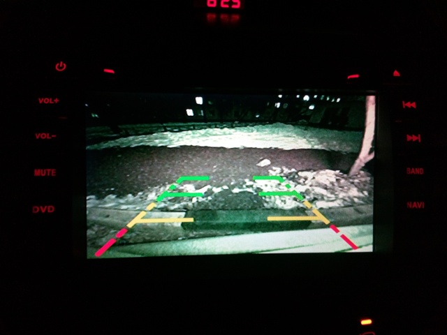

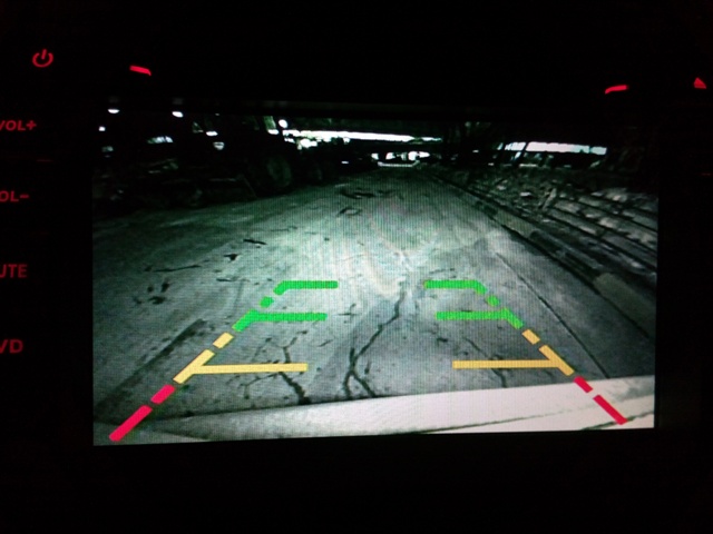

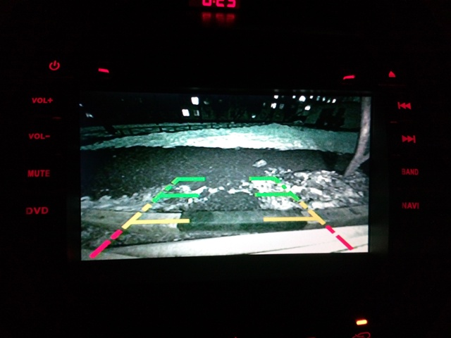

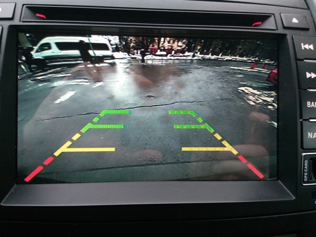

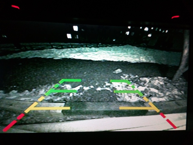

Разные виды работы камеры. Нет вида в солнечную погоду.

Хочу обратить внимание, что у меня задние фонари светодиодные. Как будут работать на простых лампочках я не знаю.
Утро 9-00
Нажатая педаль тормоза
Частично освещённая улица
Поближе к экрану
Полная темнота с нажатой педалью тормоза
Полная темнота без нажатой педали тормоза

Здравствуйте! AAV77 , пож-та, выложите распиновку проводов с нештатной на штатную проводку( к штатному коннектору). Куда какой провод. Спасибо что сообщили что есть замена нашей камере. а то до скачка доллара штатная с заменой стоила под двадцатку рублей ,а то и больше(где то здесь проскакивала инфа). Так же кто то писал что по питанию штатная = 6 вольт, а оказывается 12в ,это радует.

Красный плюс, чёрный минус, белый экран кабеля по совместительству минус, жёлтый выход видеосигнала с камеры. На фото видно и распиновка есть. Про 6 вольт тоже слышал. Штатная камера работала полгода от 12 вольт и до сих пор хорошо себя чувствует. И ещё маленькое дополнение. Штатная камера не умеет показывать парковочные линии, они рисуются магнитолой. В той которую я установил, можно отключать и включать на самой камере.

Купил камеру но у неё на выходе три провода , попробую спаять вместе чёрный и белый,
Все спаял , пойду пробовать поставить на машину , 12Вт камера начинает нормально работать уже от 7.5Вт , пробовал подавать разное питание с БП, от 6Вт экран черно белый и присутствует рябь

Поставил вот такую, только купил на рынке у китайцев за 780руб., а не по этой цене
http://e96.ru/avto/auto_electronics/kamery_zadnego_vida/incar-vdc-005
http://ru.aliexpress.com/item/Car-Rear-View-camera-Waterproof-170-Degree-Wide-Viewing-Angle-Reverse-Backup-CMOS-CCD-Car-Rearview/32280900234.html?spm=2114.03010108.3.100.3bTajx
Отломил у неё два крепёжных уха и вставил вместо родной

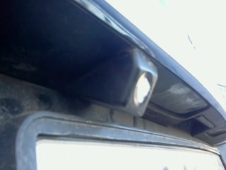

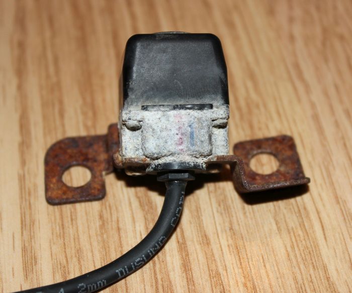

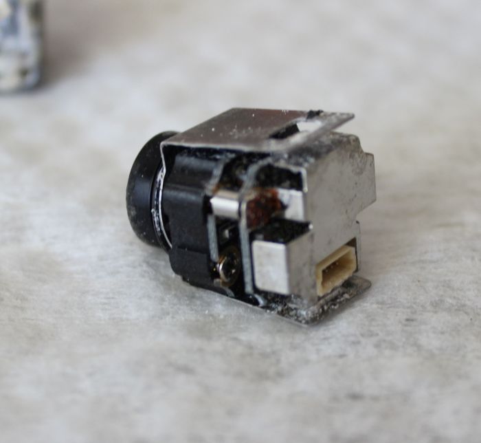

AAV77 писал(а):Камера разборная, может можно протереть оптику. Я не стал
И правильно сделал.
У меня сдохла уже вторая. Ресурс показали обе примерно одинаковый - 2,5 года
В "Автомире" на Дунайском (Питер),где я менял по гарантии первую, насчитали примерный ценник в 40 тыс. Рука, отдать такую сумму, за такую хрень не разжимается...
Решил туда залезть самостоятельно.
Спасибо большое уважаемому Александру AAV77 за то, что вдохновил на работу.
Порядок снятия обшивки задней двери у меня правда оказался несколько иной.
Два самореза вверху у стекла, один внизу слева, два болта на 10 в ручке и два"пистона" с торца, справа и слева от замка. На планке изнутри четыре гайки и две клиновидных защелки.

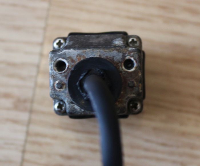

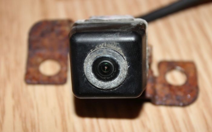

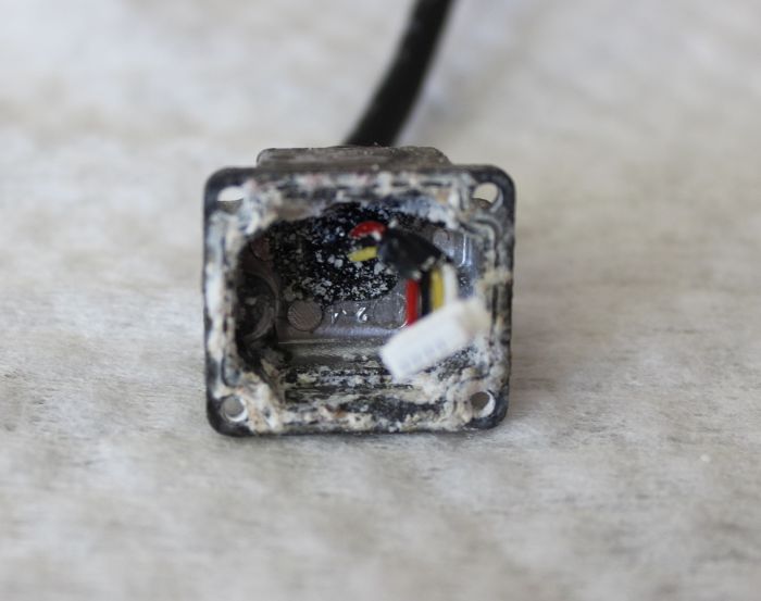

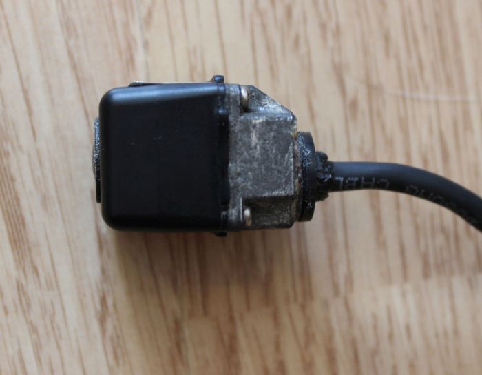

Под планкой грязи, к моему удивлению оказалось не много, но сама камера вся в белом окисле, а кронштейн весь ржавый.
Видимо железка и алюминька составляют между собой электрохимическую пару.
А вот почему объектив с "наростом" по кругу - непонятно...
После очистки
На объективе "хрень" не очищается ничем, можно только спилить механически... :shock:

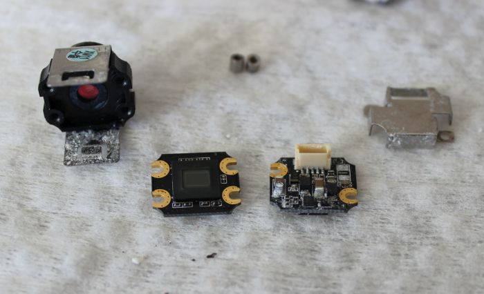

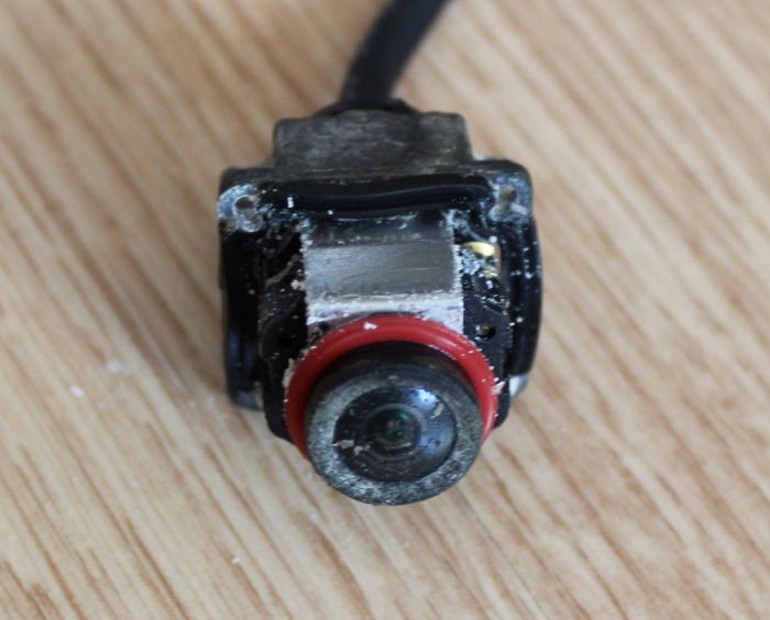

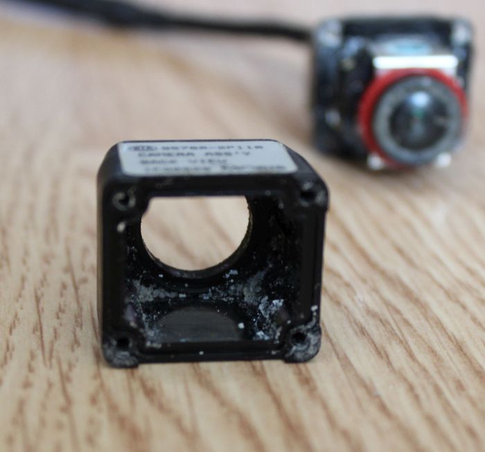

Откручиваем 4 винтика
и разбираем. Внутри все в том же белом дерьме

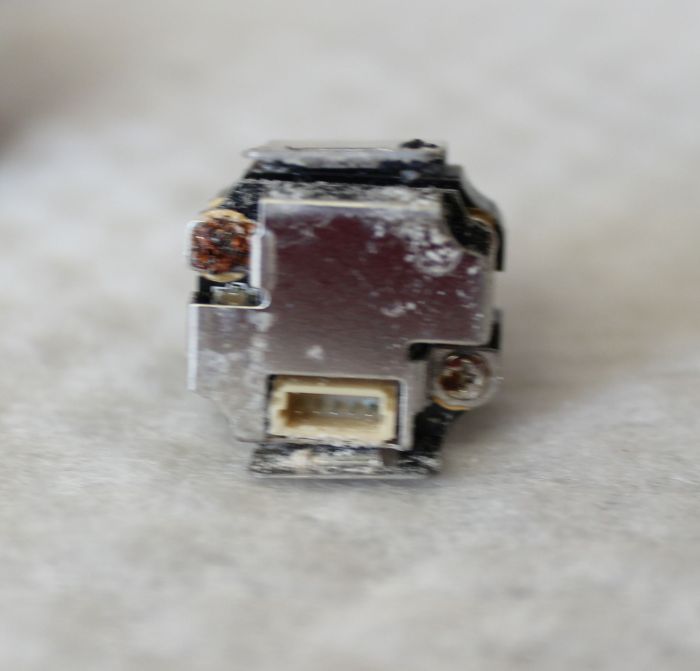

Добавлено через 20 минут 42 секунды:
Задняя алюминиевая часть - видимо источник белого дерьма

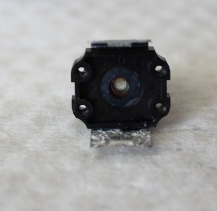

Вся конструкция раскидывается на две платы и объектив
Все промыл и очистил. Объектив не разбирается. Если хорошо присмотреться, то внутри видно замутнение линзы и какие-то белые крапинки.
Там уже ничего промыть и прочистить не представляется возможным... :(
Это видимо и есть причина замутнения изображения, т.к. после сборки и установки на машину ничего ровным счетом не изменилось... :(
Путь есть один - замена
Размеры штатной камеры 28 х 24 х 21 мм. Буду подбирать что-то подобное, чтобы встало в штатную выштамповку на планке с подсветкой
Срезать ее не хочется, т.к. планка потеряет жесткость. Может быть куплю планку без камеры (500 р. в "Кореане" и через месяц) и поставлю как у Александра, только ближе к центру.
Придумаю поделюсь

День добрый, скажите, как подсоединить провода на каемру, купил как посоветовали, а там три провода, как их спаять спасибо

fatherDima, как провода спаять, на купленной камере их 3. Что к чему паять? Спасибо

Для работы камеры нужно три провода. Обычно красный плюс, чёрный минус и жёлтый выход видеосигнала. У Вас какие цвета в наличии?
