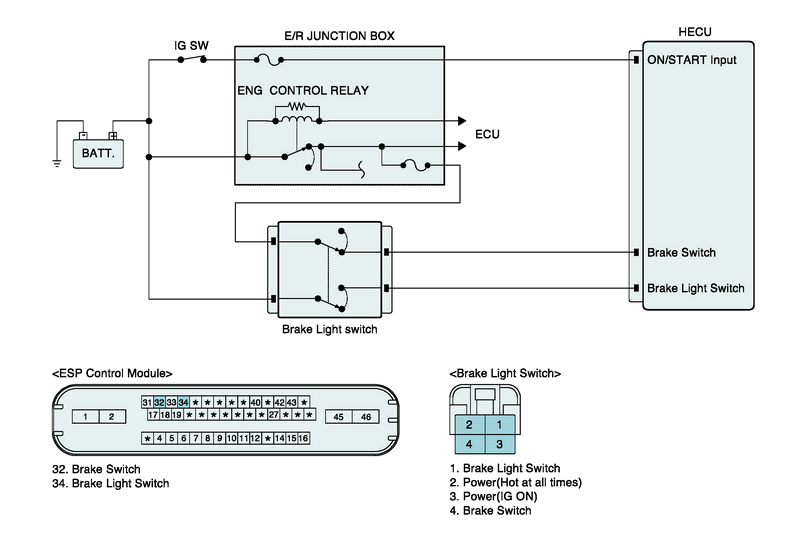

Кто-нибудь может выложить электрическую цепь, которая идет к кнопке (концевичку) педали тормоза. А то машина не заводится, т.к. не видит, что нажат тормоз. При нажатии на кнопку Start (машина с кнопкой) просто включается зажигание. Стопаки не горят. Сигнализация с автозапуском тоже не может завести, т.к. не идет сигнал нажатого тормоза.
Видимо либо не видит концевик, либо перегорел предохранитель.

Icek писал(а):электрическую цепь, которая идет к кнопке (концевичку) педали тормоза
1.pdf

Спасибо большое за оперативные и информативные ответы. Все сделал.
