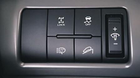

Сообщение operator » 29 май 2014, 11:12
Igor-69 писал(а):магнитофон оригинальный,который встроен , вся панель освещается, а вот магнитофон очень тускло ... где можно настроить подсветку магнитофона????!!!
Подсветка МАГНИТОЛЫ регулируется одновременно с подсветкой приборной панели.
Качелькой "+ - " в блоке кнопок включения блокировки полного привода, вкл/выкл ESP и пр.
И, как правильно выше заметили, включенные габариты, противотуманки или головной свет тоже приглушают яркость.
