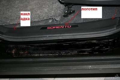

Сообщение urez19 » 08 фев 2014, 09:51
Кто подскажет каталожный номер и где можно купить. Фото прикрепил. нужен Сам логотип или накладка в сборе.

Re: Подсветка логотипа на внутреннем пороге
Сообщение Лео » 08 фев 2014, 10:14
Купить можно в интернет магазинах Автодок, Экзист....№ детали можно посмотреть на сайте Элкатс.
Сообщение Антоннек » 12 фев 2014, 14:13
И все же, кто подскажет номер именно накладки с логотипом? Каталог не принимает ВИН машины, причем как с корейского рынка, так и куленной у офицалов. И соответсвенно конкретно номер детали не посмотреть, только списком а там не разберешь где какая.
Сообщение Микетыч » 14 фев 2014, 09:33
Логотип отдельно не идёт у меня салон код VA(темно-серый):858722P200VA и 858712P200VA , если у тебя беж то в конце должна стоять J7 вместо VA.
Сообщение Антоннек » 27 фев 2014, 14:01
Спасибо, судя по ценику это она. Цена как то совсем не гуманная.
Сообщение operator » 22 апр 2014, 15:52
Чтобы не создавать новой темы, напишу сюда.
Перестала работать подсветка логотипа со стороны водителя. Не светит, ну и ладно. На скорость не влияет. Был как-то у ОД по другим вопросам, заодно попросил заняться и этим. При выдаче машины было заявлено, что перегорел элемент. Ремонту не подлежит. Только замена. Гарантия типа закончилась. Плюнул, решил не заморачиваться и так и ездить.
Так вот, после этого был у знакомых электриков, подключал скрытно видеорегистратор. Озадачил их и по поводу подсветки. Гляньте, мол. Глянули. Выскочил разъем. Вставили на место, все заработало.
