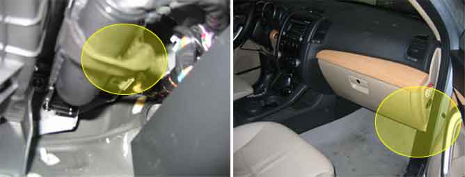

P0601 - это ошибка ЭБУ АКПП
Причины ошибки:
- Перепрошивка
- Поломка ЭБУ
- Плохой контакт на массу ("-")
Находится за пассажирским бардачком. Сбоку от кондиционера.
По номеру нахожу только 954403B501, но меня терзают сомнения, лучше посмотреть номер "в живую".

Куда уж подробней =) Бардачок снимается, там открывается вид на печку. Где то в районе печки и ищется этот ЭБУ. Подробней не скажу, я не разбирал. Но скорее всего к ЭБУ подходит довольно "жирная" коса проводов.

Что бы посмотреть номер ЭБУ достаточно снять бардачек и нижнюю накладу, которая закрывает мотор печки.
Для снятия ЭБУ потребуется снять еще пару частей и возможно мотор печки т.к. не подлезть к креплениям самого ЭБУ
Поэтому и нужна схема разбора....

Инструкция по разбору торпеды.
Ну и букварь настаивает, что для замены блока можно только снять пассажирский бардачок. Ну и наверно боковую заглушку торпеды.
