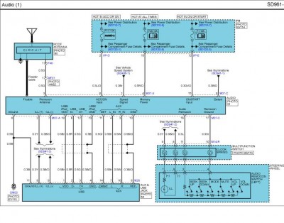

Ну ... Лично в руках не держал. Но, после шумки радио ловило хуже, чем изначально. Приехал к мастерам, делавшим шумку. Полезли под обшивку, сказали, что плохо подключили усилитель. Поправили, все стало на свое место. Отталкивался только от этого.
Да и на форуме где-то попадалась инфа о том, что есть усилитель. Возможно сама антенна активная, то есть он интегрирован. Утверждать не берусь.

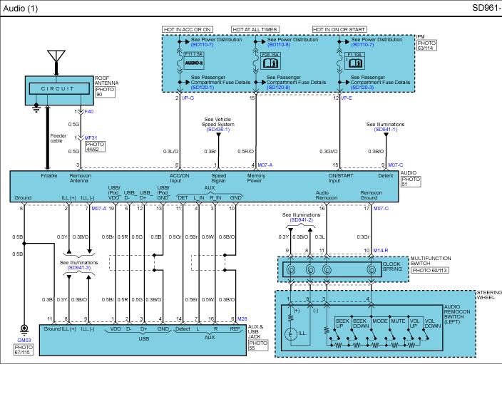

Сообщение Ramb » 04 дек 2013, 15:13
operator
вот что я нашел... может в самой антенне на крыше стоит этот усилок...

посмотрел арт 96210L это по каталогу штыревая антенна автомагнитолы по экзисту стоит 9506руб. думаю что это и есть активный усилитель антенны

Сообщение Виктор Ишимский » 05 дек 2013, 13:06
Этот усилитель смгнала вполне может быть встроен в саму магнитолу. Кабель как никак длинный и антенна мала.
