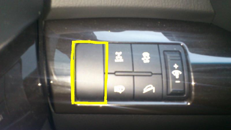

товарищщи, кто подскажет партнамбер этой кнопки?
есть задумка вколхозить в щель бампера (под номером) led балку и вывести кнопку в это место

jsver писал(а):кто подскажет партнамбер этой кнопки?
мне тоже интересно намбер этой кнопки (хочу противотуманки на нее вывести), и намбер кнопки спрва снизу от выделенной (под блокировкой диффа), заранее спс.

Сообщение Лео » 19 окт 2013, 17:54
Denis_Vladivostok в своей теме писал, что поставляется только комплектом ~ 500рублей РФ+ доставка из Владика.

jsver писал(а): кто подскажет партнамбер этой кнопки?
у меня здесь корректор фар .
