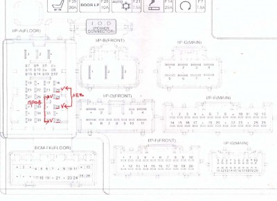

syv
Наверное Америку я не открыл. Те кто хочет получить постоянно работающие стеклоподъёмники (независимо от положения и наличия ключа зажигания) можно установить перемычки на разъём I/P-A(FLOOR)
Места установки перемычек
контакты 20-28; 24-36; в блоке предохранителей в салоне (см. Рис). НООО..... здесь засада, у меня при стоянке машины в гараже зимой около месяца, аккум разряжался. Вероятно модули стеклоподъёмников подключенные постоянно, жрут напругу.Те, кто ездит каждый день , бояться нечего.
