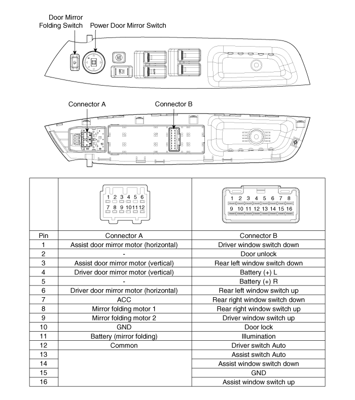

inumo писал(а):откуда информация?
rex66607 писал(а):механизм опускания
IvanDraga писал(а):механизма регулировки для этого достаточно.
pvn писал(а): Наклон зеркал при включении задней передачи
pvn писал(а):памяти сидений
Серый71 писал(а):На корейских сайтах видел блоки отдельные продают для зеркал.
pvn писал(а): мне кажется для автоматического складывания при закрытии
