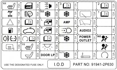

Сообщение Buldog1400 » 05 дек 2013, 22:44
кто подскажет какой из этих предохнанителей отвечает за свет салона часы и складывание зеркал

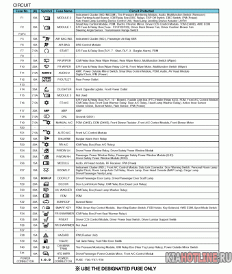

Посмотри Предохранитель №29 (10А) в салонном отсеке
ЭБУ ЗЕРКАЛАМИ, ЛАМПА ОСВЕЩЕНИЯ БАГАЖНОГО ОТСЕКА, ЛАМПА ОСВЕЩЕНИЯ САЛОНА, КОНСОЛЬ НАД ГОЛОВОЙ, КЛАСТЕР, OBD II, ВЫКЛ СИГНАЛА ПРЕДУПР ОТКРЫТОЙ ДВЕРИ, СИСТЕМА КОНДИЦИОНИРОВАНИЯ ВОЗДУХА, ВЕРХНИЙ ЯЩИК, ЦИФРОВЫЕ ЧАСЫ
Еще каким-то образом с часами связаны предохранители №20 (7,5А) и №26 (10А).
Блок реле и предохранителей Kia Sorento XM (2009+). Описание предохранителей и реле:

Сообщение Buldog1400 » 06 дек 2013, 16:29
operator спасибо огромное на шол я его методом тыка :)))
