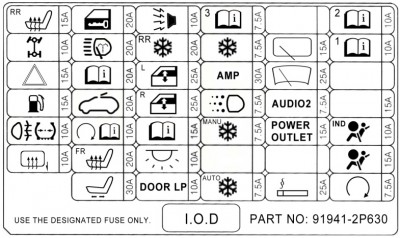

Не мог бы кто-нить сфоткать наклейку с крышки блока предохранителей в салоне?
А то в корейском авто все по-корейски))
Пжлста ))

Только дизельную он там долго искать будет. Если бенз подойдет я сфоткаю

Ооо огромное спасибо :!:

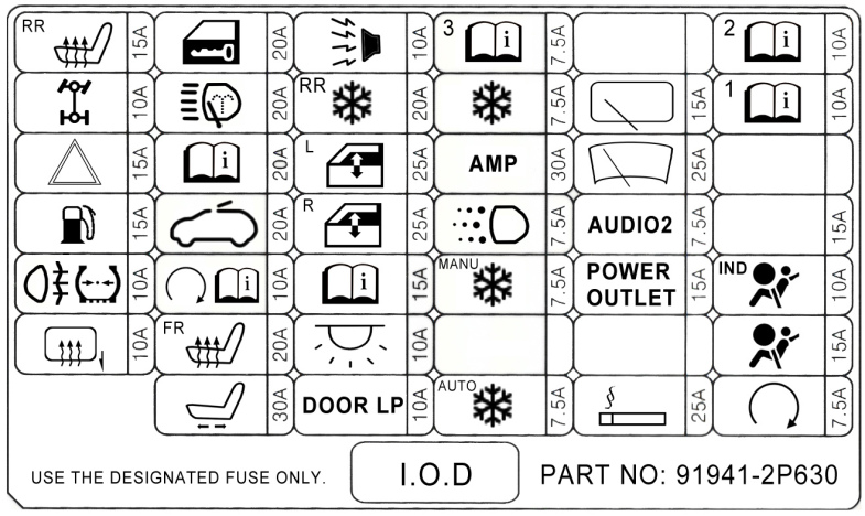

Вот всем владельцам авто
Нужно на принтере распечатать и можно прилеплять себе нормальную наклейку)

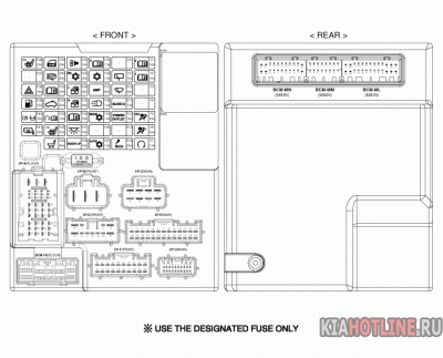

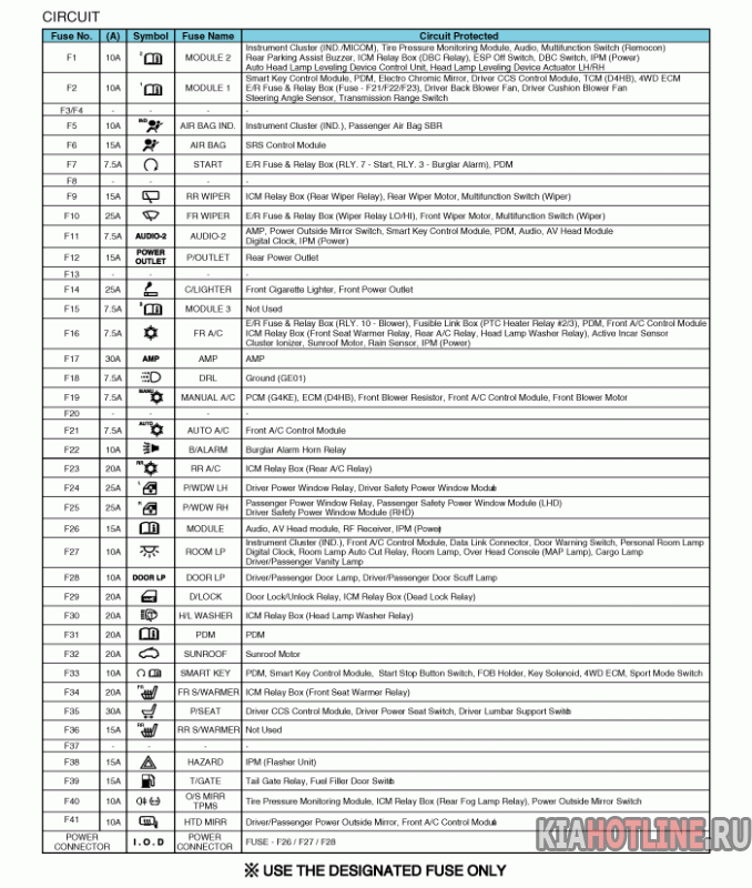

кто подскажет какой из этих предохнанителей отвечает за свет салона часы и складывание зеркал

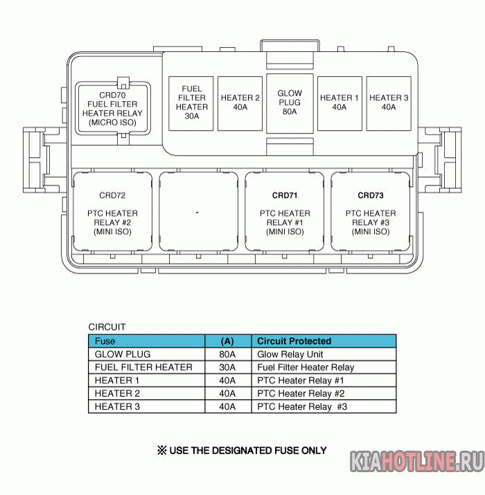

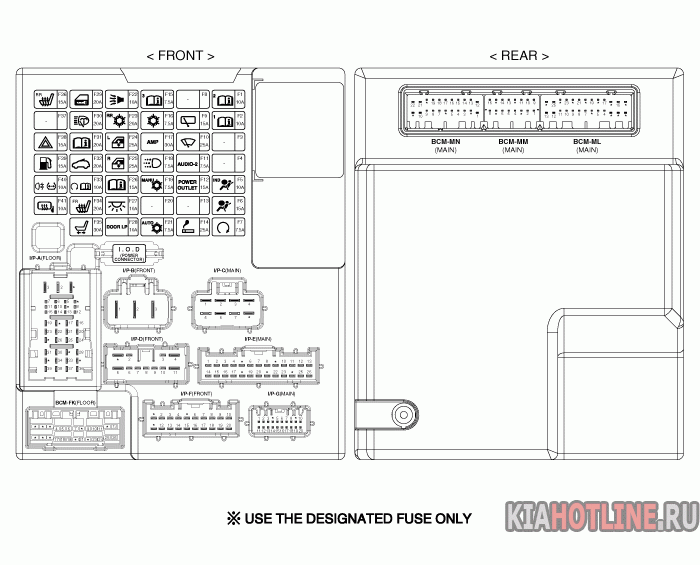

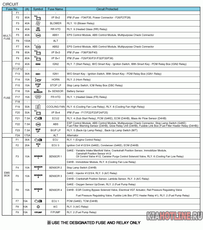

Посмотри Предохранитель №29 (10А) в салонном отсеке
ЭБУ ЗЕРКАЛАМИ, ЛАМПА ОСВЕЩЕНИЯ БАГАЖНОГО ОТСЕКА, ЛАМПА ОСВЕЩЕНИЯ САЛОНА, КОНСОЛЬ НАД ГОЛОВОЙ, КЛАСТЕР, OBD II, ВЫКЛ СИГНАЛА ПРЕДУПР ОТКРЫТОЙ ДВЕРИ, СИСТЕМА КОНДИЦИОНИРОВАНИЯ ВОЗДУХА, ВЕРХНИЙ ЯЩИК, ЦИФРОВЫЕ ЧАСЫ
Еще каким-то образом с часами связаны предохранители №20 (7,5А) и №26 (10А).

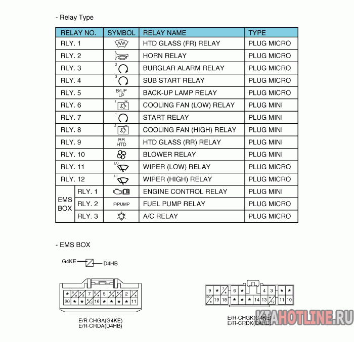

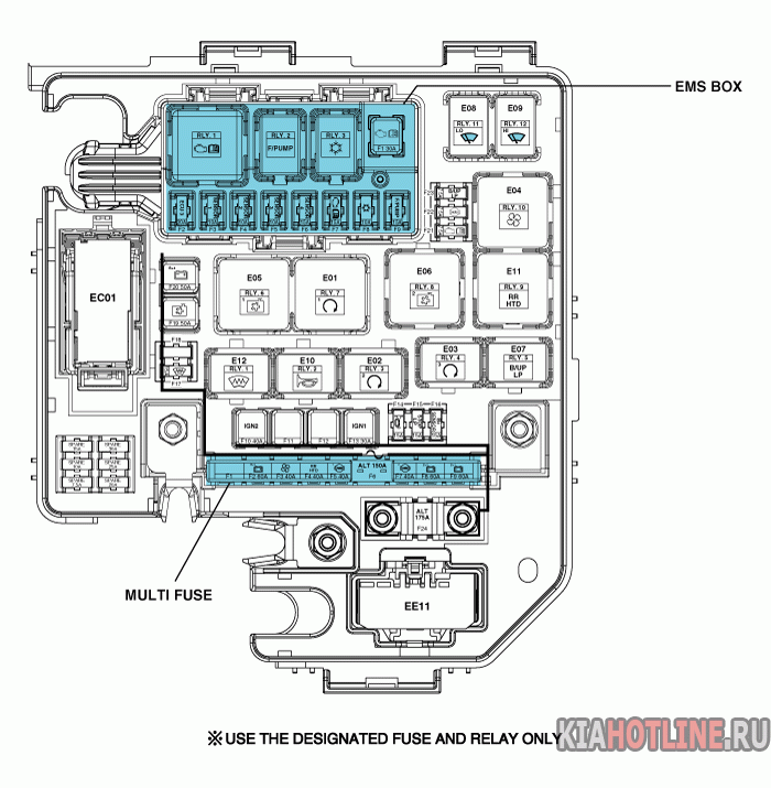

Блок реле и предохранителей Kia Sorento XM (2009+). Описание предохранителей и реле:

operator спасибо огромное на шол я его методом тыка :)))
