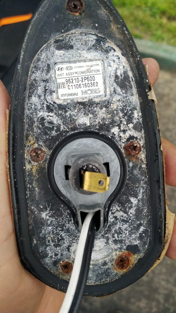

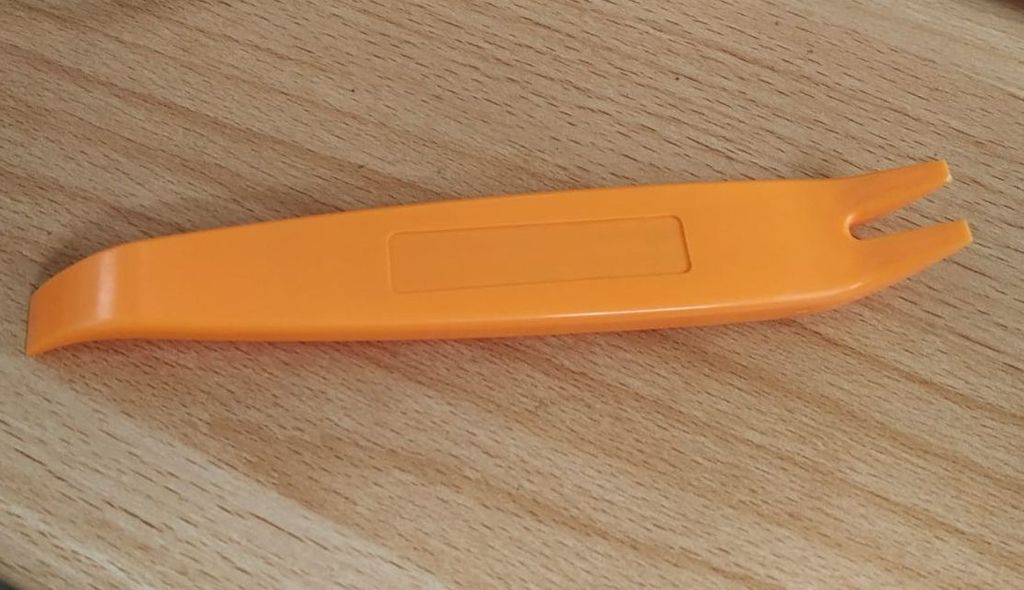

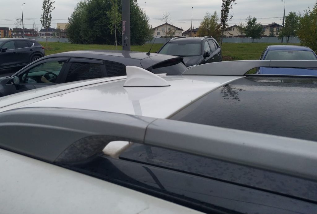

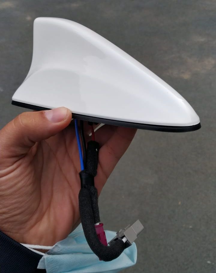

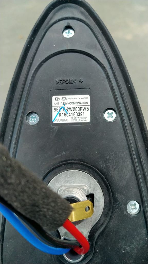

Не пройдя по высоте с грузом, груз проскользнул по рейлингам и ударил в корпус антены сломав его. Оригинальная антенна стоит 8-10т.р. Поиск в интернете привел к тому что можно поставить плавник. Был куплен вот такой на Али Hyundai Santa Fe DM IX45 2013-2015. Работает все хорошо. Как провести замену хорошо показано тут Видео по замене. Также материал по теме есть вот тут Замена на XM FL, но тут немного другой разъем на плавнике т.к. немного другая модификация, но показана наша распиновка. Плавник очень похож на плавник как на Sorento UM.

Радио особо не слушаю, но вроде стала ловить дальше от города.
Старая антенна
На авто
Клипсадерг
Антенна
Антенна

А красный пин для чего?
