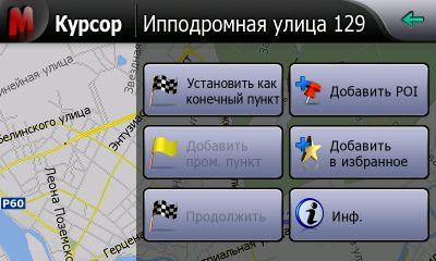

Извини за сумбурность ( недавно на форуме), по адресу г.Псков ул.Ипподромная 129- это раз.

Илья221270 писал(а): г.Псков ул.Ипподромная 129
В NAVTEQ 2010.Q4 по этой улице номеров домов нет вообще, а в карте Teleatlas 2010.12 прекрасно находит:
