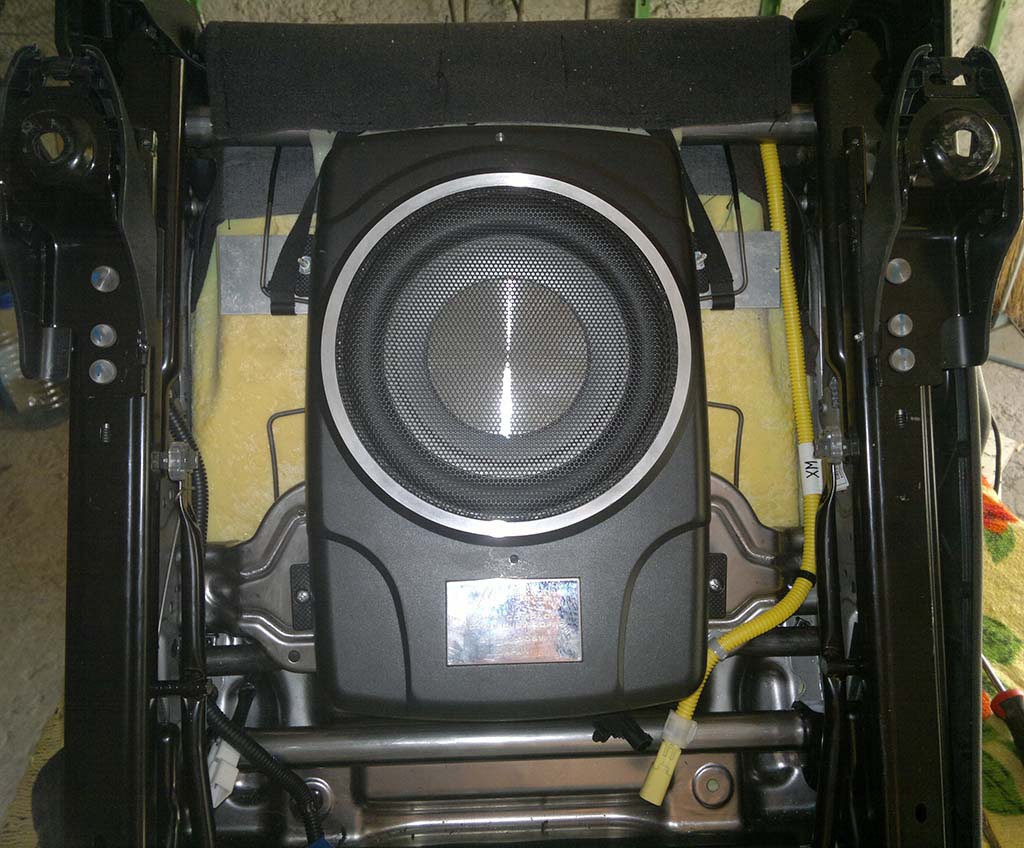

Сообщение syv » 01 июн 2016, 20:50
gmm80 писал(а):Есть у кого нить опыт замены?
Поставил под правое сиденье активный сааб "Dimension". Мне нравится...
"Dimension"

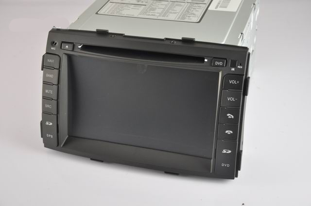

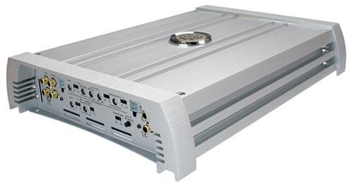

Сообщение syv » 01 июн 2016, 21:59
Магнитола Witson W2-D9517K поключается к штатной проводке практически без переделок.
Усилитель DLS MA41 (в багажнике под полом)
Саб. подключен в данный момент от УНЧ, но можно и от головы (там есть выход)
Усилитель DLS-MA41

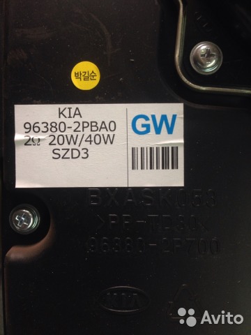

Я имею ввиду тупо но место штатной колонки буфера может есть замена? Чтоб усилок штатный оставить и подключиться к обрезанным проводам!

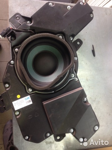

Добавлено через 12 часов 26 минут 29 секунд:
Подскажите 963802PBA0 этот номер штатного саба?
Добавлено через 4 минуты 53 секунды:
Вот фото! Этот подойдет?

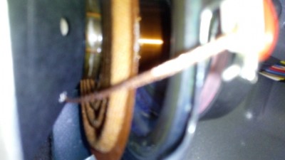

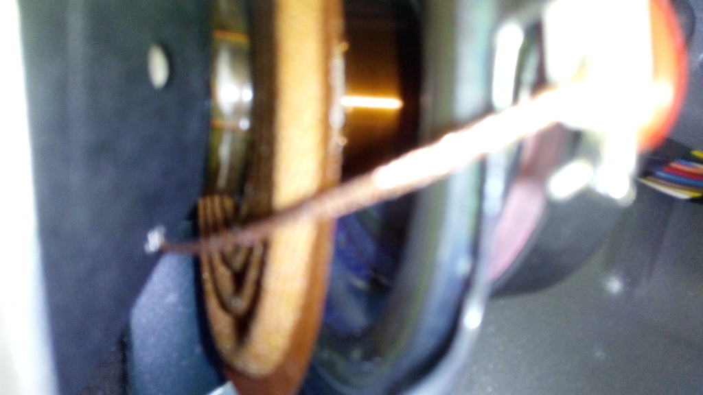

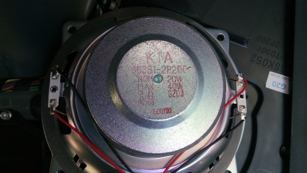

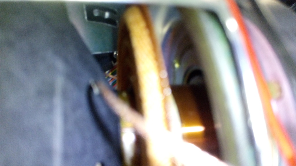

Сообщение AAV77 » 18 июл 2016, 13:28
Когда снял сам динамик обнаружил, что отошла защитная мембрана. Она защищает катушку и магнит от пыли. Скорее всего это и стало причиной скрипа во время воспроизведения. Туда легко может попасть пыль и песок. Попробую его приклеить обратно. Эта мембрана выполняет центрующую функцию, может станет работать. Хотя надежды мало.
