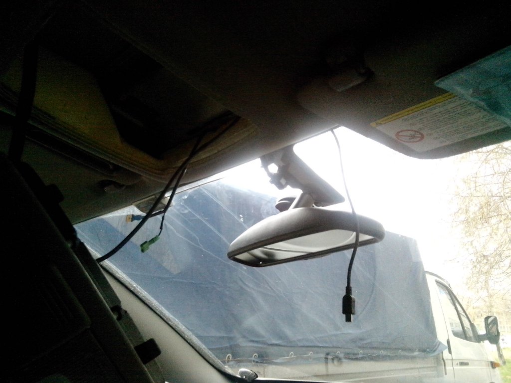

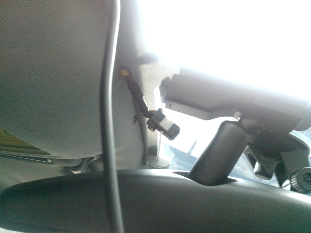

Подключился к питанию зеркала заднего вида.
Собственно - разъем зеркала
Общий вид
От преобразователя (питания/зарядки) 12/5в (мини-usb) пришлось отпилить ту часть, которая втыкается в прикуриватель - иначе не укладывался в нишу между плафонами штурманского освещения.
В разъеме зеркала, использовал черный и серый провода.
Регистратор включается/выключается после включения/выключения зажигания.
Зеркало без наворотов, только режим затемнения.

Наконец-то у меня руки дошли до скрытого подключения видеорегистратора, а то надоела эта болтающаяся "сопля" (провод) от зеркала заднего вида до прикуривателя.
Почитав внимательно и все изучив, решил я подключить регистратор к разъему зеркала заднего вида, как написал bosscgi, т.к. при заводе машины регистратор включается и при выключении отключается.
"+" регистратора подсоединил к серому проводу разъема зеркала и "-" к черному проводу, теперь "сопли" нет.
Адаптер с 12В на 5В легко поместился под обшивкой в районе плафона, места там предостаточно.
Регистратора с улицы не видно, т.к. с одной стороны он получается практически за солнцезащитной полосой, а с другой его на фоне зеркала не видно.
