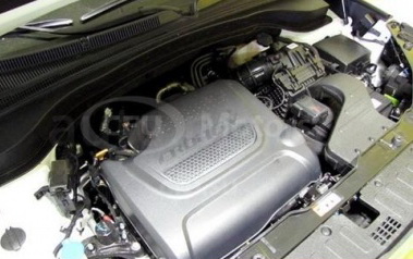

У Razorblade другой модельный год. Глядя на фото есть различие(отсутствует сверху воздуховод).

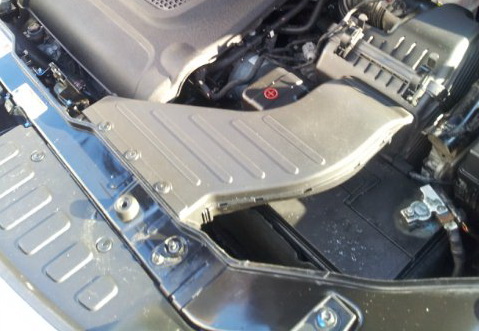

fatherDima писал(а):Три пистона из воздуховода вытаскиваешь и убираешь воздуховод
как воздуховод убрать, в какую сторону давить? или не давить? И потом как обратно поставить?
Пистоны это я так понял саморезы какие-то, они по большому счету по принципу открутил-подцепил. Обратно надавил и вставил.
Лео писал(а):У Razorblade другой модельный год. Глядя на фото есть различие(отсутствует сверху воздуховод).
есть он. Просто он ниже плюсовой клеммы идет. Фото такое получилось, хотя я специально фокусировался на плюсовой.

Сообщение fatherDima » 23 сен 2014, 18:13
У меня вот так
Посмотрел фотки рестайла , почти так же,
Пистоны можно аккуратно отверткой покрутить , некоторые выкручиваются , а так серединку отверткой потцепил и выдергивай
+Клемма у нас другая
