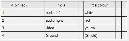

Сообщение pvn » 29 ноя 2011, 09:26
Всё таки какая распиновка на aux розетке если можно картинку?
На тел. вот так

Сообщение MOTREX » 29 ноя 2011, 10:01
pvn писал(а):Всё таки какая распиновка на aux розетке если можно картинку?
1-2 - AUDIO (левый правый не скажу сейчас, но это по месту легко определить)
3-Video
4- GND.
В теории выключенный тюнер не должен никак влиять на качество картинки, т.к. подключен экранированными проводами, экран которых имеет контакт с массой на обоих концах.

Сообщение Echelon » 29 ноя 2011, 14:39
MOTREX писал(а):В теории выключенный тюнер не должен никак влиять на качество картинки, т.к. подключен экранированными проводами, экран которых имеет контакт с массой на обоих концах.
Проверкой и ответом должно стать отключение кабеля от тюнера. Пока же тюнер через кабель подсоединен к AUX, его выходные цепи видеовыхода даже в выключенном состоянии могут поднагружать вход AUX.
