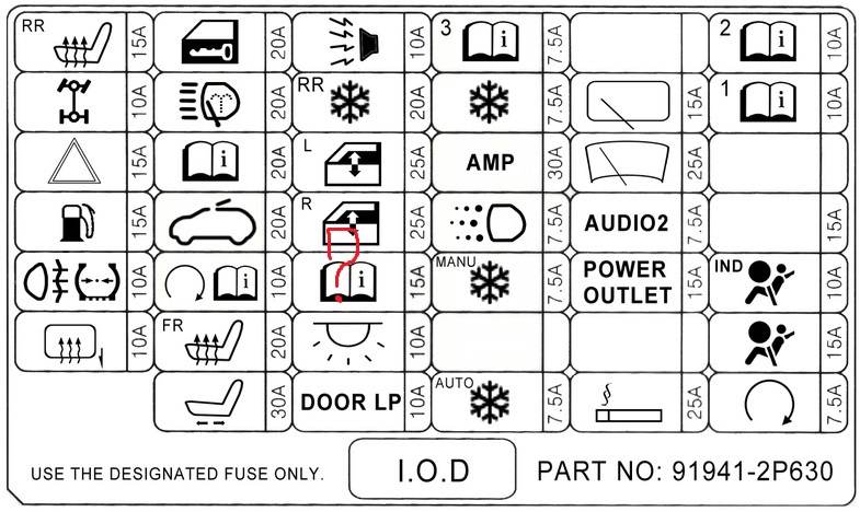

Сообщение Alex69 » 27 май 2016, 10:24
Народ выручайте что за предохранитель?(15А) по англ схеме №26 module получается. по нашему, за что он отвечает? у меня не стыкуется что то. двиг 2.2 тди, кореец

Re: Блок предохранителей в салоне
Сообщение netoka » 27 май 2016, 11:58
по русскому мануалу это "аудио система" (именно с пробелом :) )
Сообщение ...Михалыч! » 27 май 2016, 12:17
Alex69
букварь пишет: магнитола, приемник системы дистанционного управления центральным замком,монтажный блок в салоне(питание)

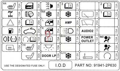

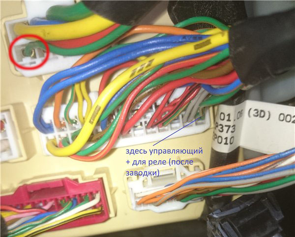

Сообщение AndyMatrix » 04 мар 2017, 13:40
У кого стоит GDS или просто в крусе. Дайте схемку на блок предохров в салоне. Конкретно интересует обведенный красным кружком провод.

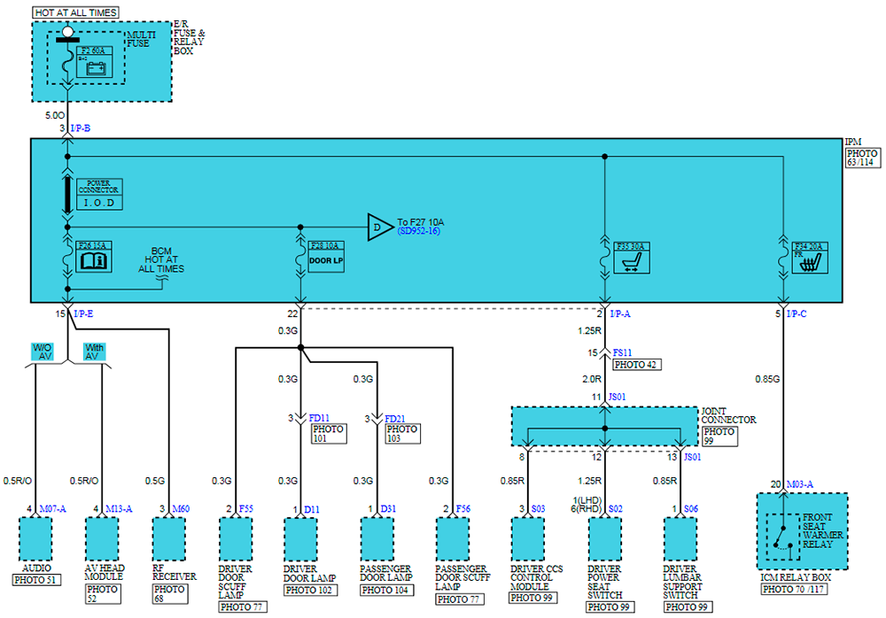

Сообщение Que » 04 мар 2017, 20:29
AndyMatrix, управление реле подогрева переднего сидения
Сообщение AndyMatrix » 05 мар 2017, 09:08
Que, не похоже. У меня там постоянный плюс. На него официалы сигналку повесили.
Сообщение Que » 05 мар 2017, 10:57
Судя по схеме так оно и есть, на нём всегда "+", он напрямую с АКБ через предохранитель. То что официалы на него повесили сигнализацию, то почему бы и нет, могли и хуже сделать.

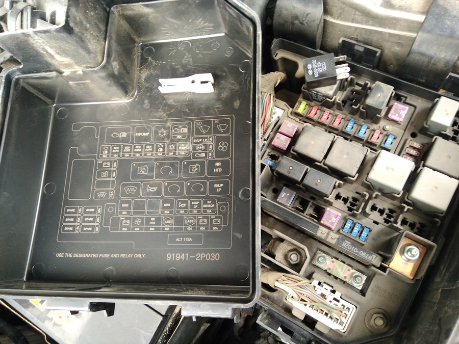

Сообщение ddiller » 15 ноя 2020, 18:58
Всем привет.
Вчера одновременно перестала работать права фара целиком, датчик температуры внешний и левая противотуманка.
Наверное, фары с датчиком температуры никак не связаны, а вот между собой вполне возможно.
Все перерыл, но нигде не могу найти предохранители на фары, ни на левую, ни на правую для sorento xm.
Кто-нибудь сталкивался?

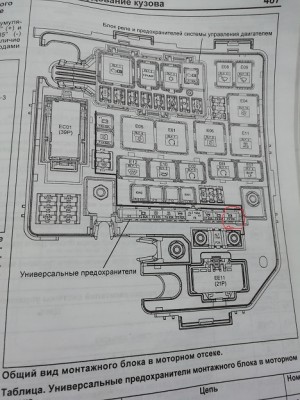

Сообщение ...Михалыч! » 16 ноя 2020, 17:31
ddiller
смотрел букварь: за ближний ,дальний вроде предохранитель F9 отвечает блока в моторном отсеке...

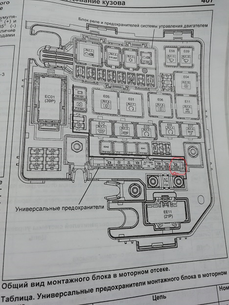

Сообщение ddiller » 16 ноя 2020, 18:54
Какой из них f9?
И он именно на правую фару?

Сообщение ...Михалыч! » 16 ноя 2020, 19:49
Добавлено через 33 минуты 25 секунд:
ddiller писал(а):И он именно на правую фару?
ну так букварь пишет... а соседний F8 отвечает за дальний,ближний левой фары...

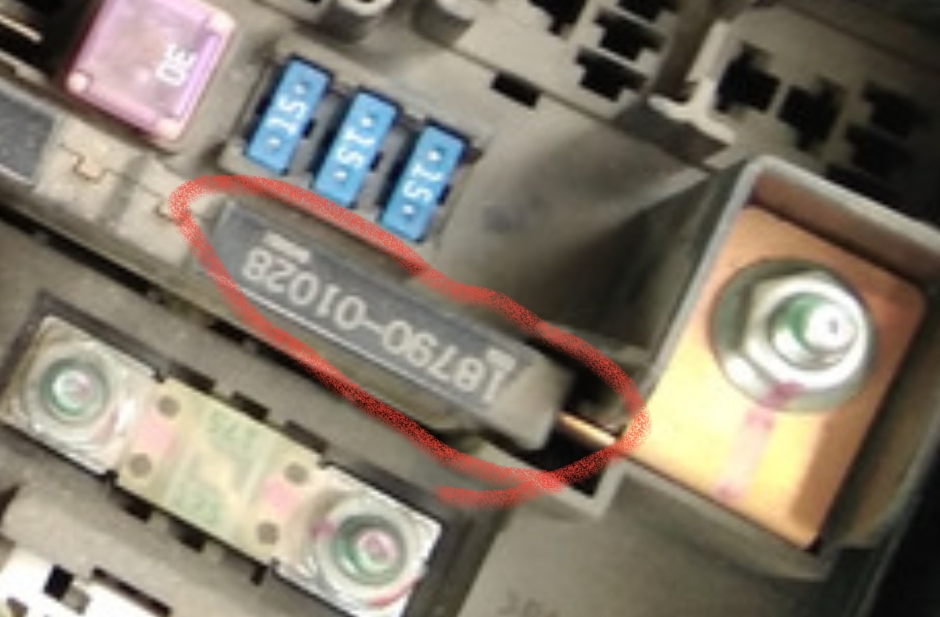

Сообщение ddiller » 17 ноя 2020, 00:07
Т.е. это вот эта штука?
Отлично.
Осталось разобраться как ее вытащить и где такие продаются...

Сообщение ...Михалыч! » 17 ноя 2020, 07:25
ddiller
а 5 и 6 пинах фишки к фаре "-" есть ли?
действительно 18790-01028 на exist.ru как то дороговато стоит (2656 руб.)...

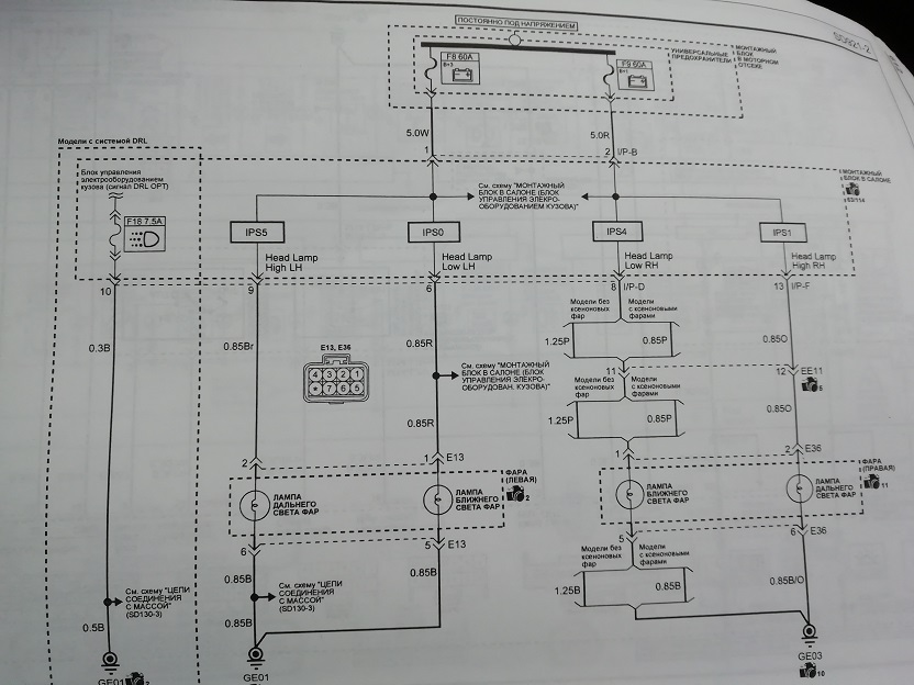

Сообщение ddiller » 17 ноя 2020, 19:15
Очень смущает, что по букварю и на схемах там 60 ампер, а по партнамберу бьется на 40 ампер....
Но при этом все остальное сходится...
Эх чувствую по этой ерунде придется ехать к электрику...
Может вопрос глупый, клемы надо скидывать перед тем как там ковыряться?
Добавлено через 7 минут 18 секунд:
Но еще более серьезный вопрос, с какого бодуна он вообще сгорел. Он не похож на обычные маленькие предохраны по 15 руб за штуку, значит не должен просто так гореть. А значит могут быть траблы с проводкой...

Сообщение ...Михалыч! » 17 ноя 2020, 19:32
ddiller
"минус" проверь сначала на фишке,тем более он в одну точку приходит на кузов...заодно можешь и пары проверить(ближний ,дальний) 1-5,2-6 - чтоб наверняка удостовериться что проблема в преде... при работе по замене -я бы скинул одну из клемм...
