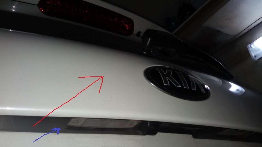

skv173 писал(а):Подскажите, есть принципиальная разница, в какую подсветку заднего номера ставить камеру? в левую или в правую?
Вижу, что в основном у всех в левой стоит. мне мастера установили в правую. Как бы изображение косит немного
ZWizard писал(а):1. Снимаем верхнюю накладку на двери багажника (она просто руками отдирается, пистоны не ломаются)
Андрей.л писал(а):То есть чтобы снять черную накладку в которой камера
