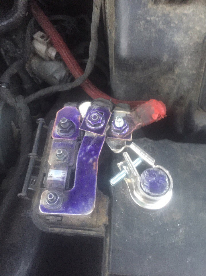

Провод взял в магазине 900 мм с двух сторон под болт, цена 300 р вот и весь секрет провода ,обычный вроде от жигулей что АКБ подключают

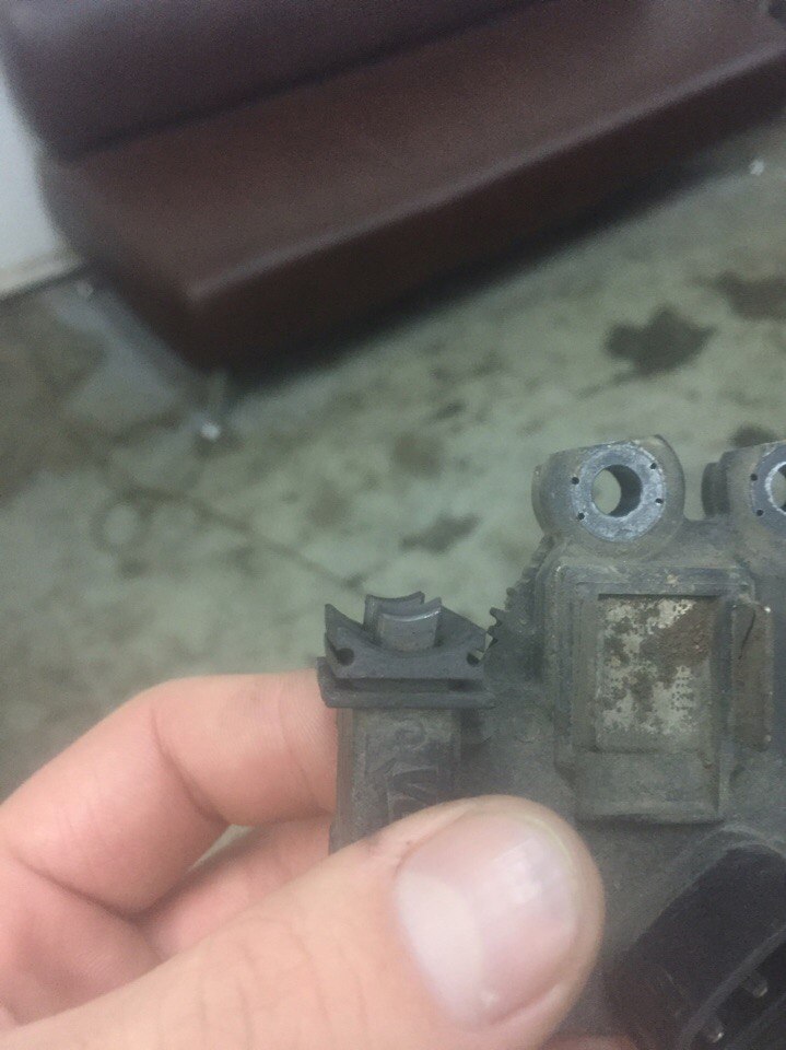

Ramb писал(а):по фоткам там все довольно печально для такого маленького пробега...
А что есть фото? или у меня что-то с браузером?
Кстати о птичках :!: , на плюсовую клемму есть ТСБ по Сорику ХМ http://www.smartdata.plus.com/Bulletins ... 0-AMVG.pdf

фотки не мои, а Ильи если он согласится я выложу)))
у него приличный износ щеток, ротора, подшипники и муфта
а вот за ТБС по клемам тебе Андрей отдельное спасибо !!! вот их мы искали ... оказывается их мона купить!!!!!!!!!!!!!
где ты раньше был ? я искал пол года эту клейму !

Хыра писал(а):где ты раньше был ? я искал пол года эту клейму !
Каюсь, мозги у меня совсем на бикрень от социального выживания %)
Вот общая ссылка на Бюллетени http://www.smartdata.plus.com/Bulletins/ но тут пдэфки вперемешку с некоторыми другими авто, открывайте всё по порядку и просматривайте подробно списки авто в пдэфках, сорик может быть в середине списка с другими авто.
На счет клеммы, тут только плюсовая, минусовая только с проводом.

andrey27a писал(а):На счет клеммы, тут только плюсовая, минусовая только с проводом.
и то она алюминевая по ходу а родная у меня медная !
а вот заколхозил так как других небыло ни где клейм

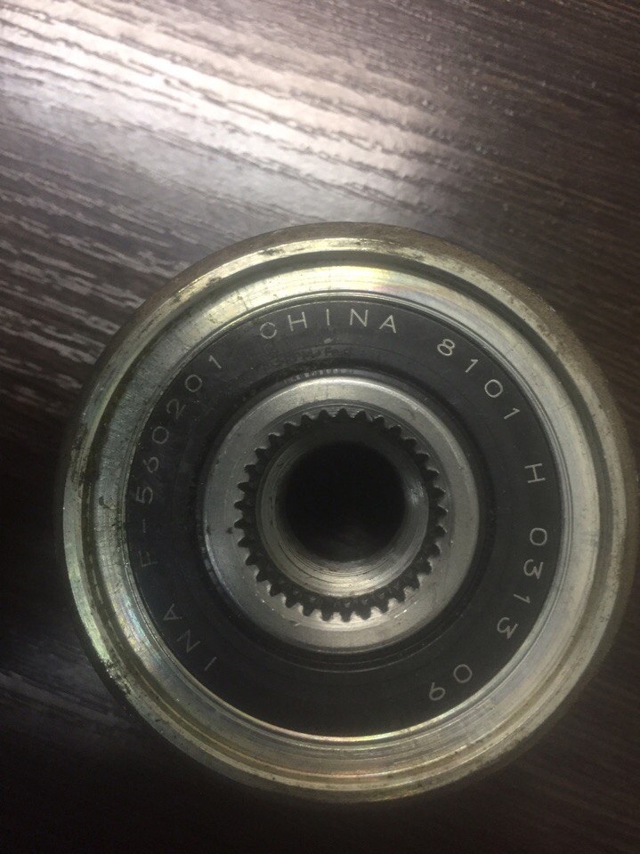

Добавлено через 4 минуты 6 секунд:
Вот по генератору фото !
номер щеток PX60,подшипник 2шт 140093,140084,шкив 373222f000

Re: Проблема с генератором !
Сообщение zet200 » 31 янв 2017, 18:31
Это не генератор. Была у меня такая же проблема. Что то с датчиком на минусовой клемме. Либо меняй всю клемму либо последуй совету Demetry. Я так сделал уже полтора года назад. Остсоедени этот датчик и зарядка будет идти постоянно.
