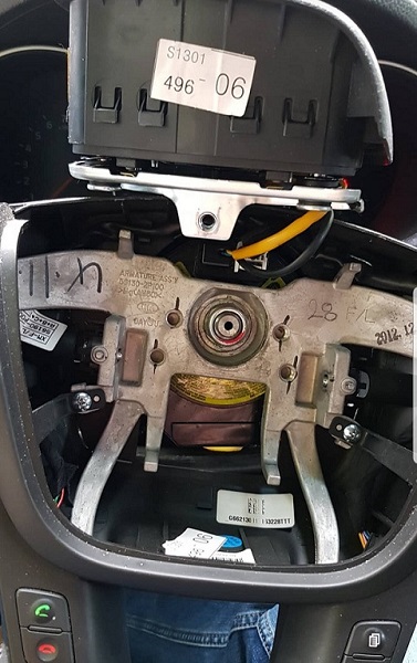

На выходных снял руль (спасибо коллегам за абсолютно точные описания)
Поставил улитку и вуаля - кнопки круиза работают.

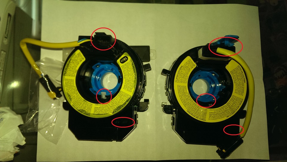

Сообщение Oleg_022 » 29 июн 2018, 12:11
на фото красным отмечено отличия Китайца от оригинала. первый — родной, второй — Китай. Подойдет ли она и будет ли работать.

Re: Замена КВРК или шлейфа подрулевого (улитки).
Сообщение cb12041989 » 02 июл 2018, 10:14
Говорят пойдет, через неделю получу отпишусь
