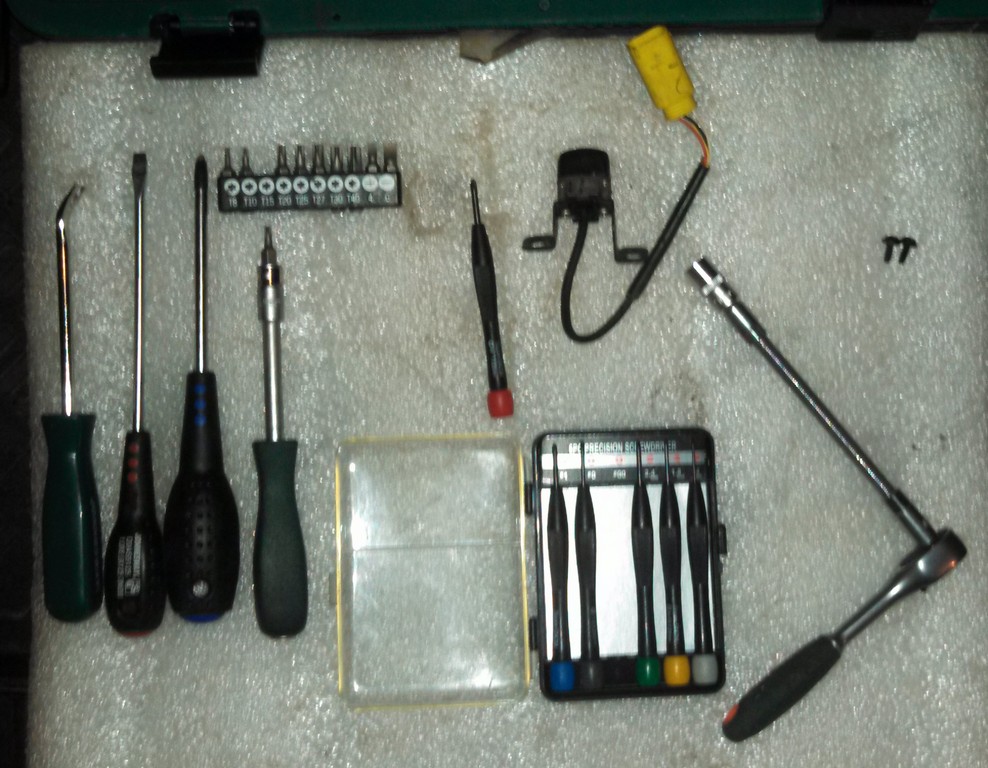

Вообще этот колхоз уже порядком надоел. Процесс разборки примитивный, но требует кучу инструмента и прямых рук. Того и гляди, что-то сломаешь, поцарапаешь, погнешь. На всякий случай, если кто-то будет заморачиваться, то привожу фото требуемых инструментов (хотя качество г...., руки после монтажа тряслись от негодования).
Головка удлиненная 10мм, торкс Т15, мелкие отвертки (для разборки камеры), отвертка крест.

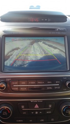

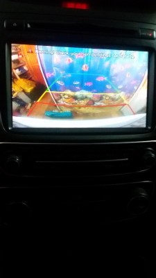

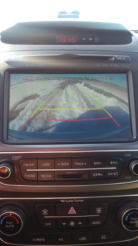

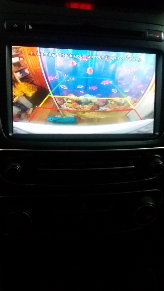

Мужики, кто нибудь выложите фото как показывает штатная камера заднего вида, по моему я при сборке черный пластмассовый корпус камеры, неправильно поставил. Теперь камера не показывает углы бампера, зато видно часть госномера. Вроде раньше по другому было, углы бампера захватывала? Хоть убей не помню. Перед тем как разбирать снова, хочется удостовериться.

фото

Андрей.л писал(а):Мужики, кто нибудь выложите фото как показывает штатная камера заднего вида, по моему я при сборке черный пластмассовый корпус камеры, неправильно поставил. Теперь камера не показывает углы бампера, зато видно часть госномера. Вроде раньше по другому было, углы бампера захватывала?
А как ее можно не так поставить? У вас нештатная чтоли?
Гос.номер точно не видел в камеру, углы бампера у меня не захватывает.
Так это же хорошо, если у вас углы видно :D Оставьте так.

Сообщение AndrewB » 23 мар 2017, 17:05
Андрей.л, также видно номер. Камеру не разбирал

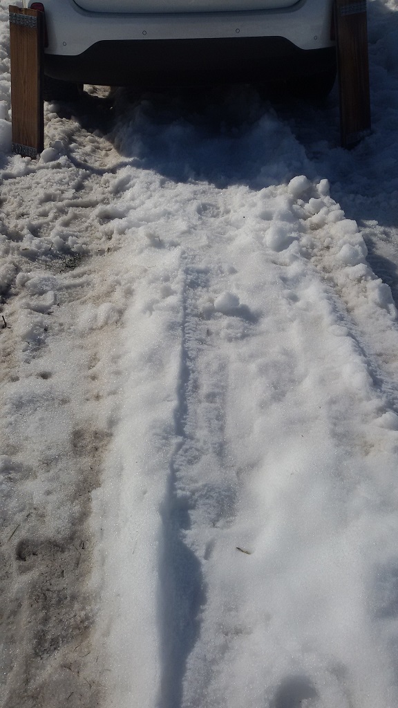

Вот фото, как моя камера после сборки видит крайние точки бампера, у всех так? прислонил к бамперу доски, их в камеру почти не видно

Андрей.л писал(а):Вот фото, как моя камера после сборки видит крайние точки бампера, у всех так? прислонил к бамперу доски, их в камеру почти не видно
У тебя же машина ХМ в подписи, а фото выкладываешь от FL.
