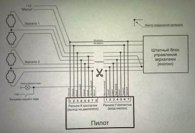

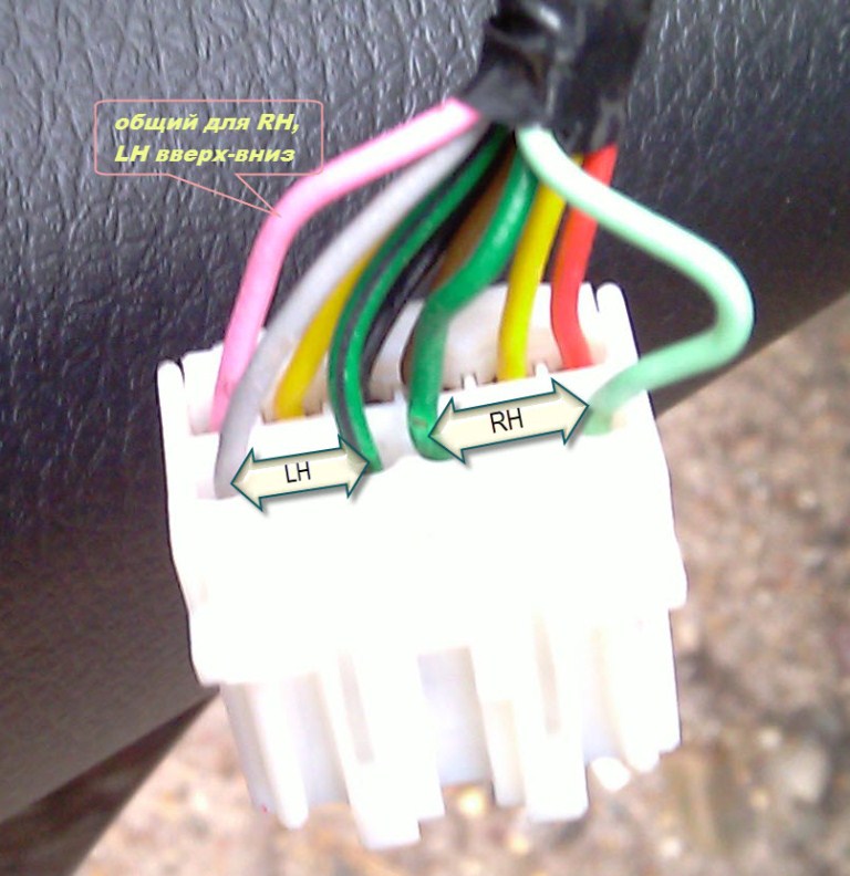

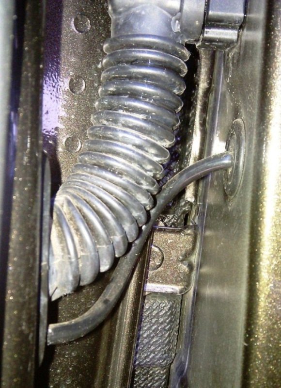

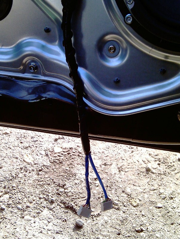

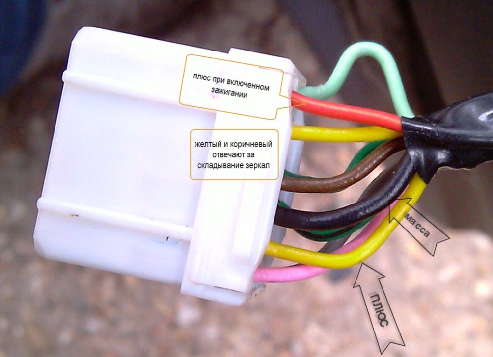

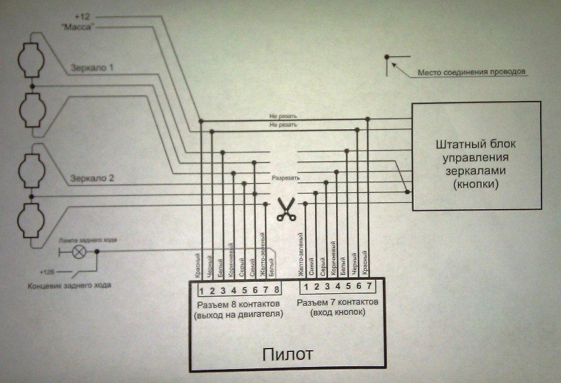

Не большой отчет по установки системы опускания зеркал.

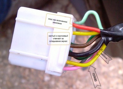

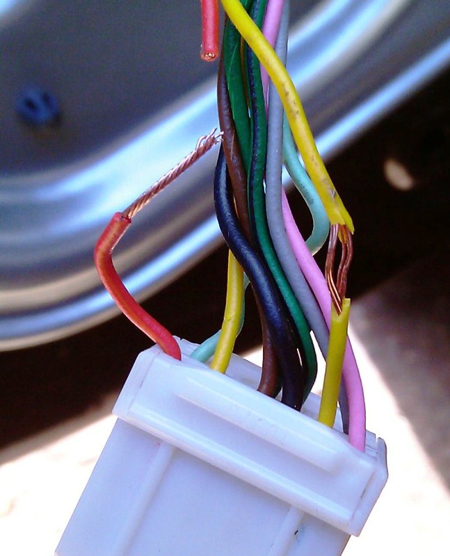

Блок себе запрограммировал, чтобы зеркала опускались по требованию. В автоматический режим ставить не стал, так как не всегда при парковке требуется опускание зеркал. Зеркала опускаются по очереди начиная с левого. Буду рад помочь если кто надумает.
Схема
Распиновка 1
Распиновка 2

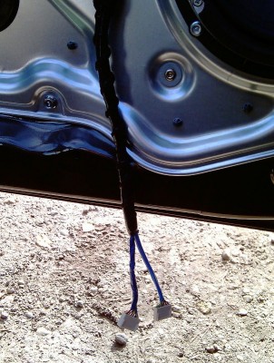

соединил красный с желтым для того чтоб зеркала могли вернуться в исходное положение после отключения питания, второй конец просто заизолировал.

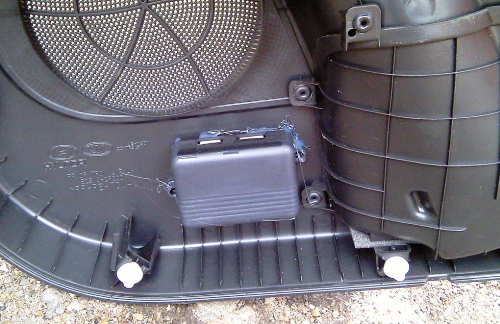

Блок закрепил внутри обшивки двери.
после всех манипуляций получаем вот такие усики
Повод протащил из двери в салон в силиконовой трубочки.

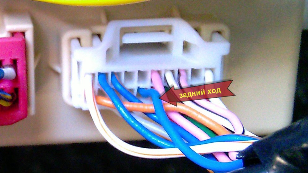

съем сигнала задней передачи

evg016
Евгений, подскажите, пожалуйста, местонахождение разъема с посл. фото?
Зур рахмат :beer:

Сообщение evg016 » 21 апр 2013, 11:19
AlexSpb писал(а):evg016
Под рулевой колонкой. :D

Re: Наклон зеркал при включении задней передачи
Сообщение AlexSpb » 21 апр 2013, 11:26
evg016
Слева, под крышкой, блок предохранителей? Угадал?
Сообщение evg016 » 22 апр 2013, 07:05
Да все там Алексей.
