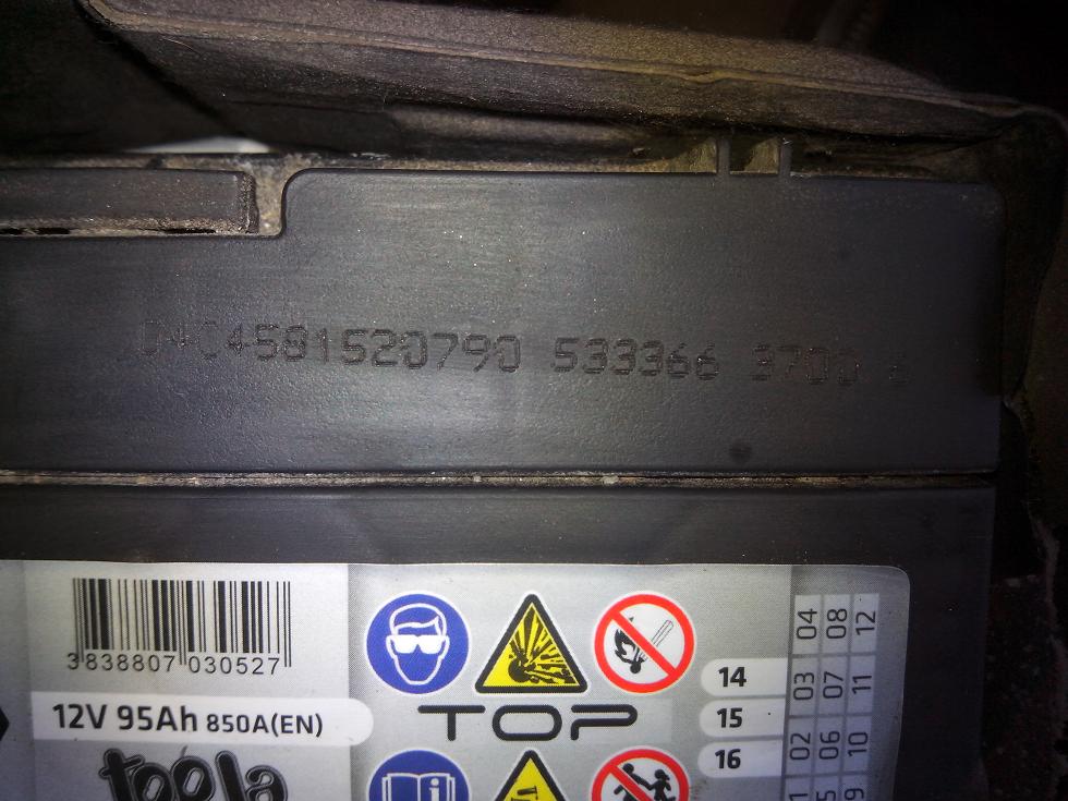

Dementy писал(а):Аккумулятор обслуживаемый ?
нет... пробовал разобраться с годом выпуска(купил его в начале 15)- ахинея получается, не хватает количество цифрь в коде(нужно 14 ,а есть только 13) да и те,не все читаемы...

Сообщение andrey27a » 02 фев 2017, 13:13
...Михалыч!
Выложи марку и общее фото аккума и все отметки на нем, вероятно попал на левак.

Сообщение andrey27a » 03 фев 2017, 14:29
...Михалыч!
Не хочу расстраивать, но думаю что это левак.
Цитата:
"На аккумуляторах Topla код нанесен на верхнюю часть корпуса при помощи лазера.
Схема маркировки: Из четырнадцати символов третий, четвертый обозначают год, а пятый, шестой – неделю.
Пример маркировки: F1110600941864
Расшифровка маркировки: Батарея изготовлена в шестую неделю 2011 года (т.е. в феврале).
Четырехзначная маркировка TOPLA:
1, 2-я цифры – год
3, 4-я цифры – неделя"
Инфа офсайта по твоей модели http://tab.si/tds/tds.php?id=118895
Выделил непонятки на фото: номер, ручка, ребро жесткости
Просмотрел многие фото твоей модели: 1. у всех что видел дата с четырехзначным кодом (на твоей даже не 14значный код и выбит наискось), 2. ручка для переноса должна быть как на корейском стоковом - одна и вдоль корпуса (у тебя видимо поперёк и наверно две как боша и варты), 3. такое ребро жесткости отсутствует на Топле.

Сообщение ...Михалыч! » 04 фев 2017, 17:29
да :evil: ,кажется попал я на левак...
Андрей,ещё раз спасибо!
