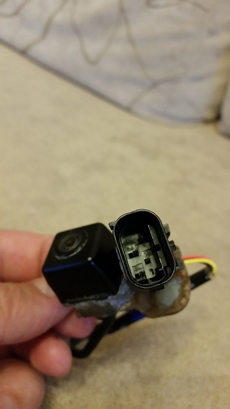

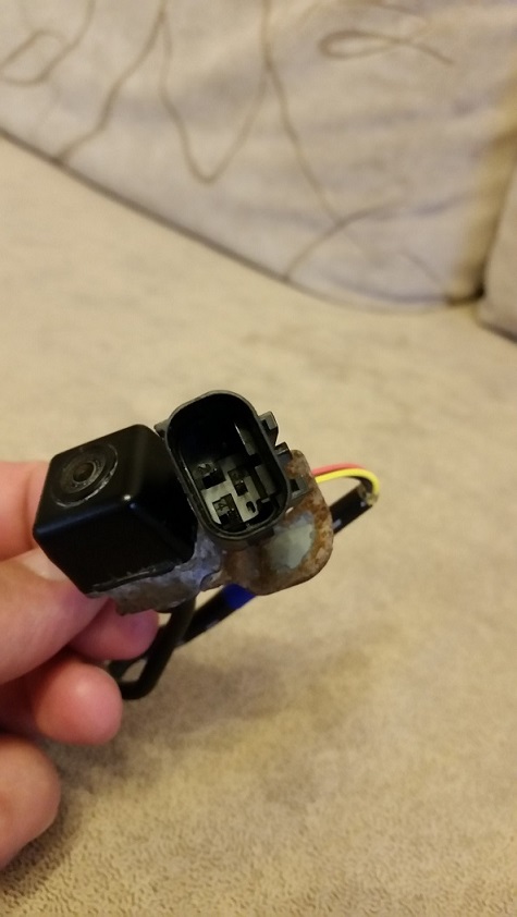

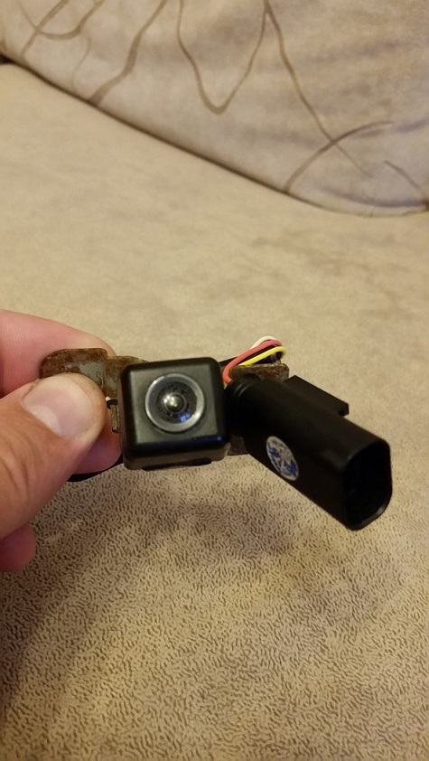

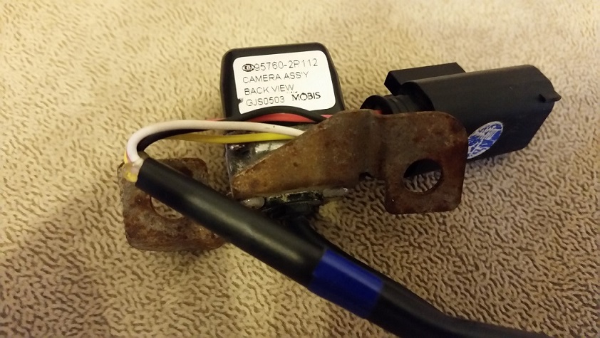

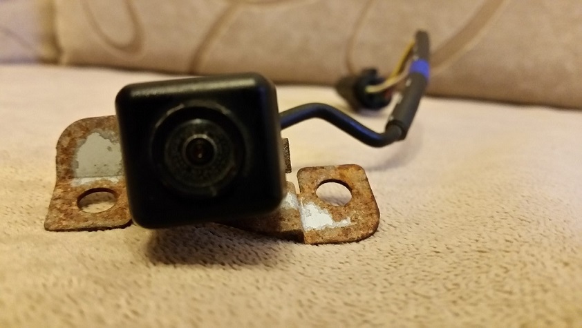

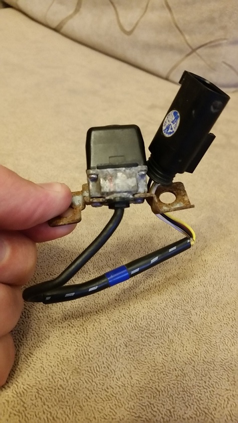

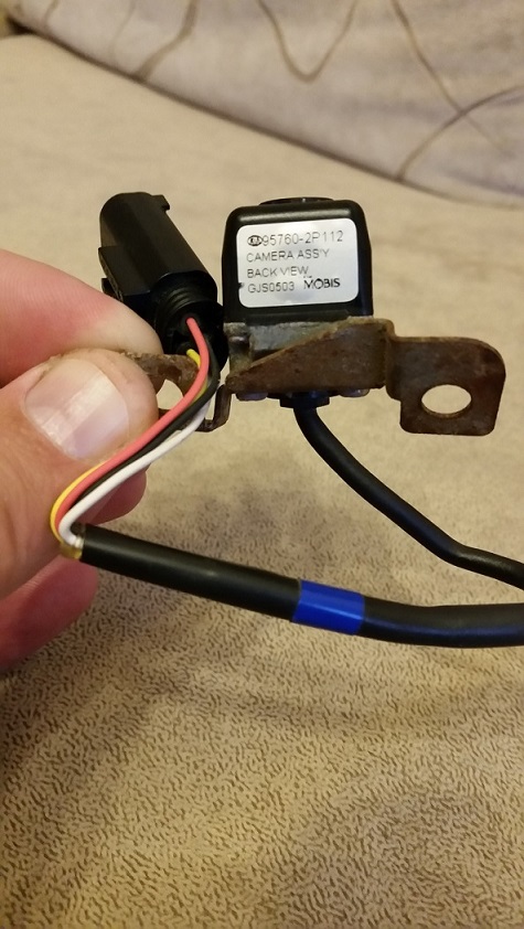

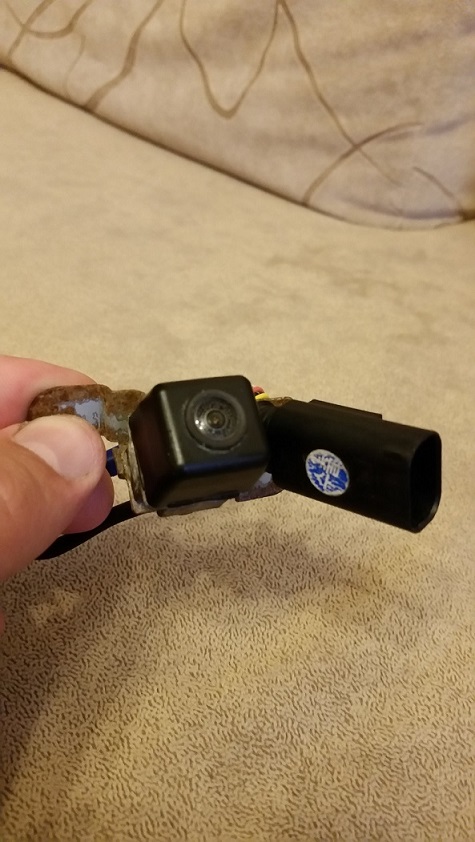

Всем доброго времени суток, уважаемые!
Тоже столкнулся с проблемой - вот она:
Добавлено через 14 часов 9 минут 23 секунды:
Причем точно такая же фигня у жены на Hyundai ix35. Её машину покупали в ноябре 2011, своего Сорика брал в апреле 2012...
Обе камеры умерли в хлам!

Скажу за себя:
Записался к ОД на диагностику, из разговора с инженером по гарантии - замена без проблем, если есть неисправность. Гарантия конкретно на камеру - 5 лет.
Решил поставить перед поездкой на сервис камеру на место... И о, чудо!!! Все заработало само ))) После нового звонка к ОД выяснил что исправную камеру не заменят. Да, забыл, ОД - автосалон КИА "Аларм-Моторс" на Савушкина, 108.
