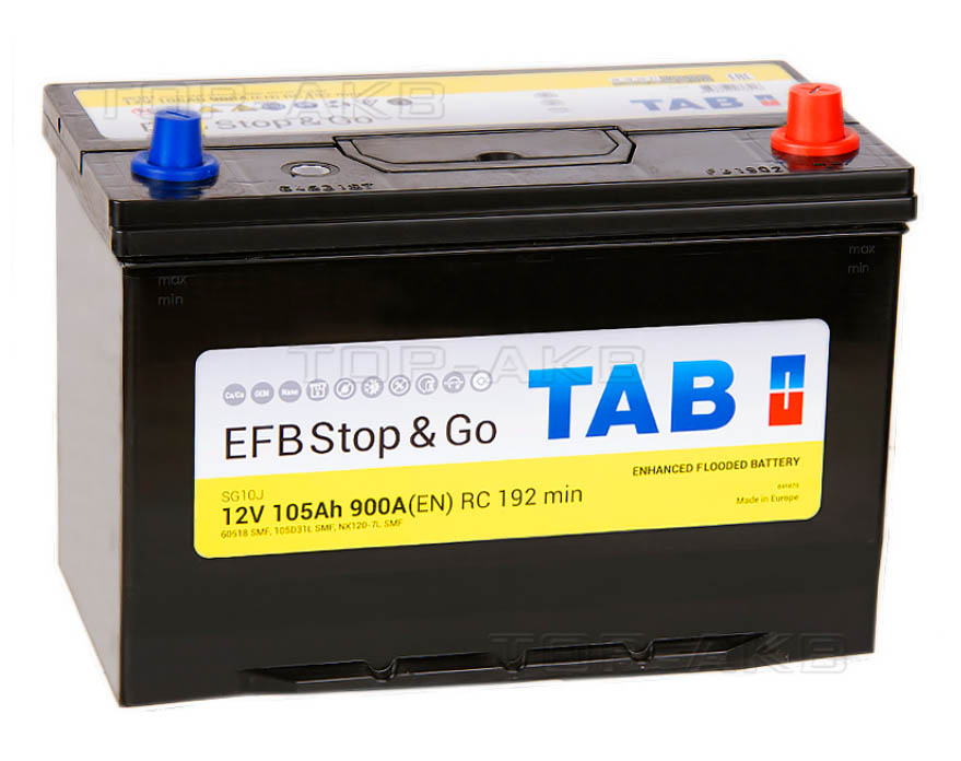

На просторах интернета нашел неплохой отзыв на АКБ Tab EFB Stop-n-Go 105R, есть план его прикупить. Возник вопрос не слишком ли высокие у него показатели: пусковой ток 900; А Емкость 105 Ач?????
Можно ли с такими характеристиками ставить на дизель? Прошу дать совет.

Сообщение syv » 14 дек 2019, 21:20
Egor14 писал(а): него показатели: пусковой ток 900; А Емкость 105
Да хоть в два раза больше, только лучше....https://zen.yandex.ru/media/pravanadoro ... 00ab54dd53

Сообщение Вован74 » 14 дек 2019, 21:29
Egor14 писал(а):Можно ли с такими характеристиками ставить на дизель? Прошу дать совет.
Ставить можно, главное чтобы типоразмер был такой же. Я тоже на EFB засматриваюсь, хорошие АКБ.

Сообщение Yugin » 14 дек 2019, 21:55
TAB и Topla , я так понимаю одно и тоже . Несколько раз ставил TAB . Доволен .
По поводу показателей , какие выходные данные у генератора автомобиля ?
Больше 100 ампер , нормально будет заряжать АКБ с вашего фото .

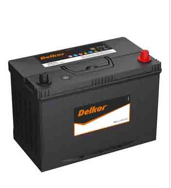

Кто ищет АКБ может, будет интересно. После изучения инфы в интернете остановился на DELKOR 115D31L. Встал на место как родной. Ну а как покажет себя со временем отпишусь.
