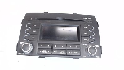

Сообщение serzh76 » 23 авг 2021, 20:35
всем привет . у меня стоит майфун как на фото с блютуз . хочу поставить HAVN-100XMCIS ,что скажете имеет ли смысл . комплектация без внешнего усилителя. хотел teyes но не нравится что выпирает сильно из торпеды.
стоит это
serzh76
Сообщения: 57
Зарегистрирован: 28 ноя 2020, 15:36
Откуда: Воронеж
Re: Штатное ГУ с навигацией (HAVN-100XMCIS)
Сообщение ShineOn » 23 авг 2021, 20:53
Поставить можно, по габаритам встанет 1-в-1. Но придётся повозиться с проводкой.
Функционал у HAVN-100XMCIS по современным меркам слабоват, конечно, но всё зависит от требований владельца. Всё основное для водителя есть.
Сообщение serzh76 » 25 авг 2021, 21:47
ShineOn писал(а): Но придётся повозиться с проводкой.
т.е. фишки не подойдут 100% . Подскажите а по звуку лучше или хуже станет .при соединении с телефоном андроид по блютуз треки возможно листать с руля? спасибо .
serzh76
Сообщения: 57
Откуда: Воронеж
Сообщение ShineOn » 25 авг 2021, 21:59
1. Сами разъёмы геометрически такие же. Но проводку нужно будет перекоммутировать, как минимум в части USB и камеры заднего вида:
- на обычной магнитоле нет камеры заднего вида, вместо неё заведён USB;
- на HAVN-100 USB выведен на отдельный разъём.
2. Сравнения по звуку со штатной магнитолой лично я не проводил, ничего не могу сказать. Одно могу сказать точно: это явно не Pioneer. К тому же, на Sorento XM родные колонки по мнению аудиофилов оставляют желать много лучшего. Часто простая замена колонок на Sorento XM очень заметно преображает звук в лучшую сторону (если колонки хорошие). Но вообще обсуждать звук дело неблагодарное - очень субъективный вопрос.
3. Треки по блютусу с руля листать можно, если мне память не изменяет. У меня самого немного другая модель магнитолы, там по блютусу только громкая телефонная связь, проверить не могу - надеюсь, что владельцы таких магнитол ответят точнее.
