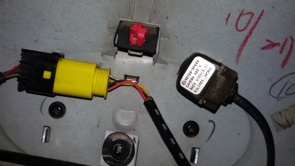

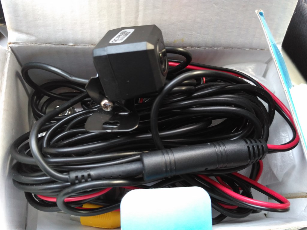

на купленной камере желтый красный и черный, а на разъеме старой четыре провода черный красный желтый и белый
Добавлено через 1 минуту 59 секунд:
провода на новой черный желтый красный, а на старой на разъме черный красный желтый и еще белый
Добавлено через 1 минуту 11 секунд:
AAV77 писал(а):Для работы камеры нужно три провода. Обычно красный плюс, чёрный минус и жёлтый выход видеосигнала. У Вас какие цвета в наличии?
на новой камере желтый черный красный, а на старой на разъеме черный желтый красный и белый
Добавлено через 1 минуту 38 секунд:
на купленной камере провода черный желтый красный, а на старой на разъеме черный желтый красный и еще белый что куда паять
Сержо
Сообщения: 3
Зарегистрирован: 04 сен 2016, 13:00
Откуда: Апатиты
Re: Замена штатной камеры заднего вида
Сообщение AAV77 » 08 сен 2016, 10:28
Белый и чёрный это минус. Их два потому, что белый идет на экран (экран это оплетка кабеля) провода камера. Далее как писал выше. Даже на фото всё хорошо видно.

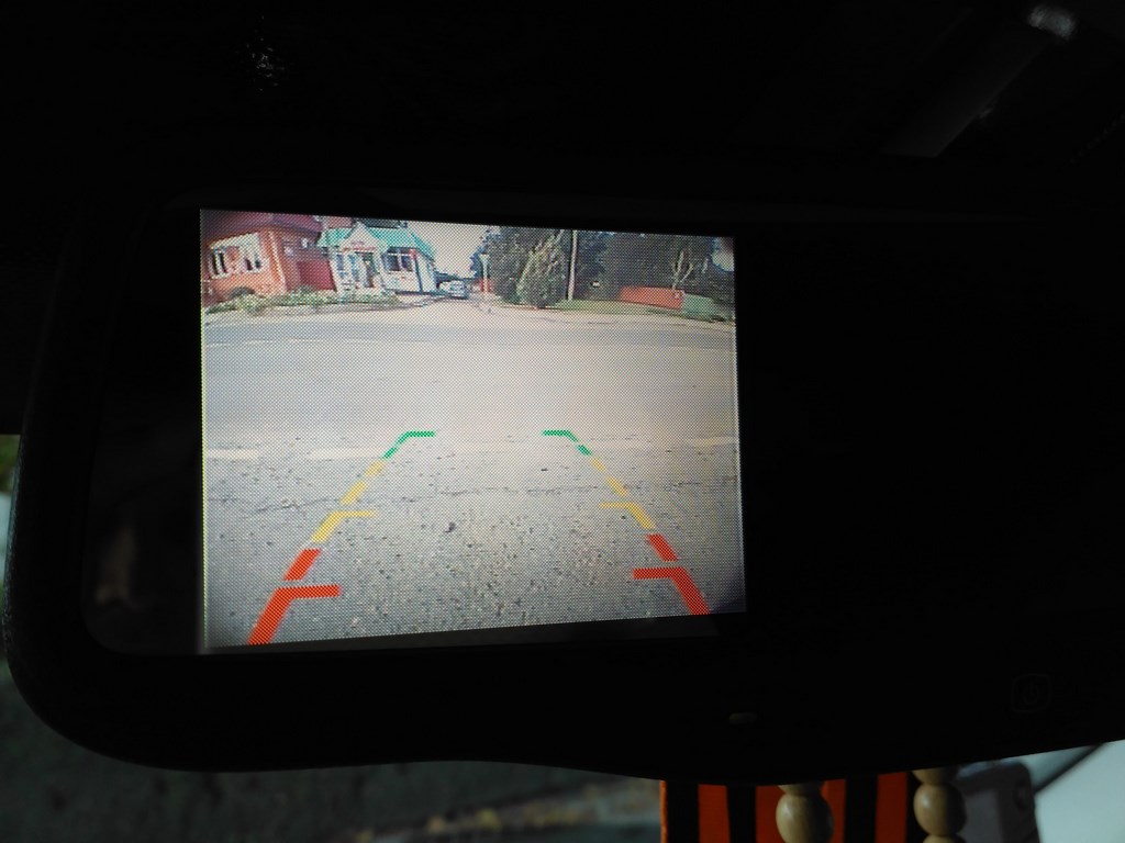

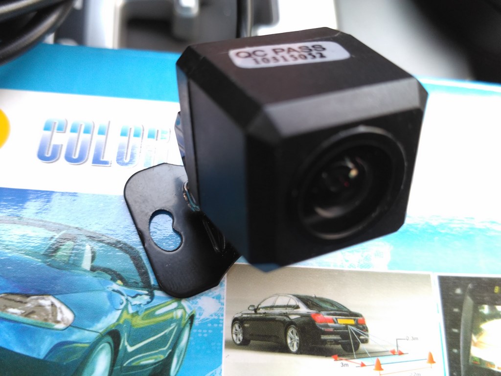

Заменил штатную камеру на какую-то китайскую. Чуть пришлось поколхозить с проводами, но получилось суперв. Теперь даже появились парковочные линии. Камера встала как родная в штатное место (в общем-то по размерам и искал). Цена вопроса 1300 рублей. Прикупил удачно так сказать на радиорынке в Краснодаре. Продаван местный мне сказал, что такую же уже ставил именно на соренто, но питание кидал на фонарь заднего хода. Я его задолбал вопросами что да как и в итоге он мне рассказал, как камеру на штатную фишку кинуть. На китайской камере оказывается после какого-то непонятного соединения (типа преобразователя) напряжение, как на нашей родной камере 6V. Единственный минус, бампер в нижней части изображения не видно и углы (хотя может еще не привык), но продаван сразу сказал, что углы может быть и не видно, т.к.заявленный угол обзора 170 градусов не факт что является таковым. Фотки чуть попозже выложу вместе с впечатлениями от переделки.

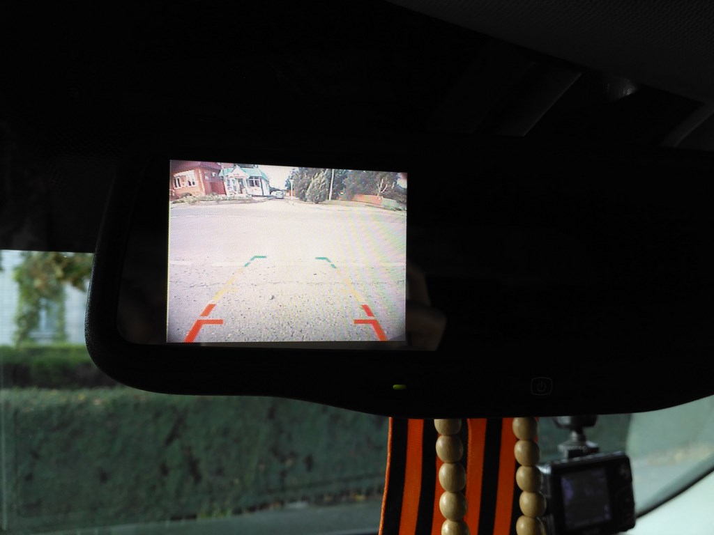

Сообщение rav1108 » 01 окт 2016, 20:36
В общем так, камера работает нормально, изображение для такой цены более чем, бампер практически не видно..Встала на штатное место хорошо, единственное, надо заселиконить снаружи по краям вокруг линзы. Обзорность камеры похуже чем штатной, появилась разметка, но надо к ней привыкнуть. Т.к. камера стоит не посередине, хоть и не под углом, коридор на изображении чуть смещен влево, см на 15-20 по ощущениям, так что тоже надо привыкать, но в общем я пока доволен.

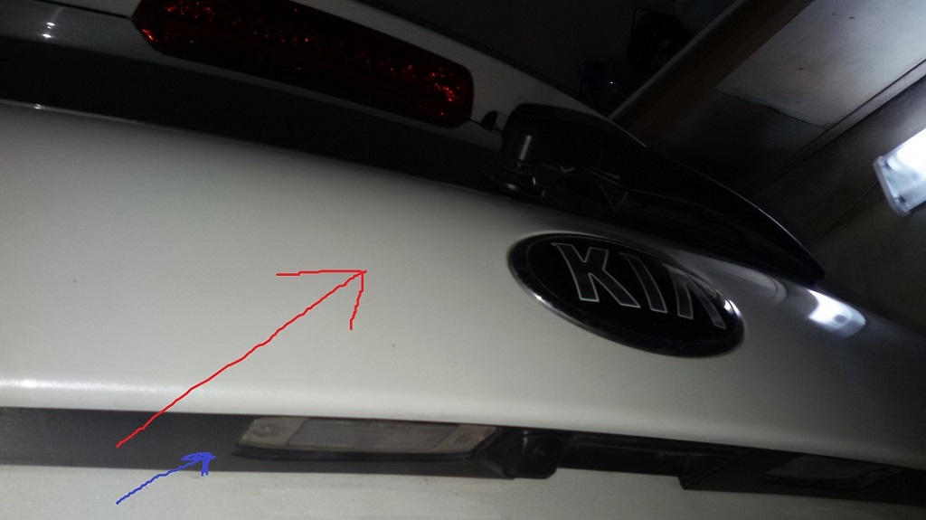

Сообщение Андрей.л » 12 фев 2017, 12:07
AAV77
AAV77 писал(а):Итак, обшивка снята далее откручиваем четыре гаечки и аккуратно выдёргиваем с улицы весь модуль с камерой, подсветкой номери и кнопкой открывания багажника.
Привет. Подскажи ты про эту белую накладку с логотипом КИА (красной стрелкой)
Добавлено через 35 секунд:
Вот
Добавлено через 1 минуту 32 секунды:
То есть черная планка с камерой и подсветкой номера (синей стрелкой) отдельно не вынимается?
Сообщение AAV77 » 20 фев 2017, 12:02
На фото машина другая. На Sorento 2011 года конструкция другая. "Блестючка" от чёрненькой панели отделяется. Тут похоже подругому. Но снять однозначно можно, её ведь собрали как то.

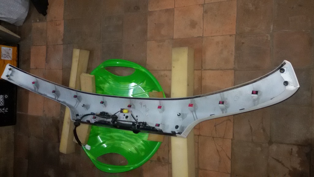

Сообщение Андрей.л » 27 фев 2017, 17:25

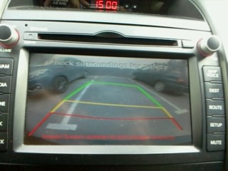

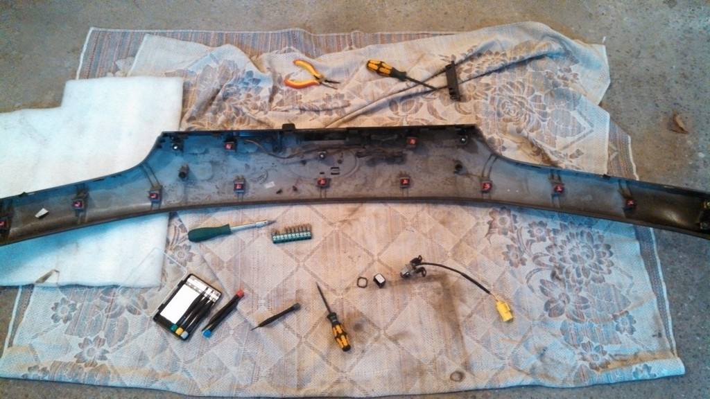

Снимается вся накладка двери багажника в сборе. 3 гайки внутри двери и по 2 по краям. Дальше выдернул накладку, поломались 8 пистонов из 11. аккуратно отжались только в середине, где удобный доступ. Разобрал камеру, внутри алюминиевого корпуса камеры белый налет (как порошок) как у всех. Все прочистил, платы и разъемы промыл тонкой кисточкой в чистом спирте, собрал и камера заработала нормально.
Вопрос: остался небольшой глюк камеры- при переводе рычага КПП в задний ход камера включается сразу, а парковочные линии на экране ГУ иногда сразу не появляются, только спустя несколько секунд или при пошатывании рычага КПП. Этот глюк начал появляться еще около года назад, и после промывки камеры не пропал. У кого так было, подскажите, где искать? Концевик в тоннеле пола?

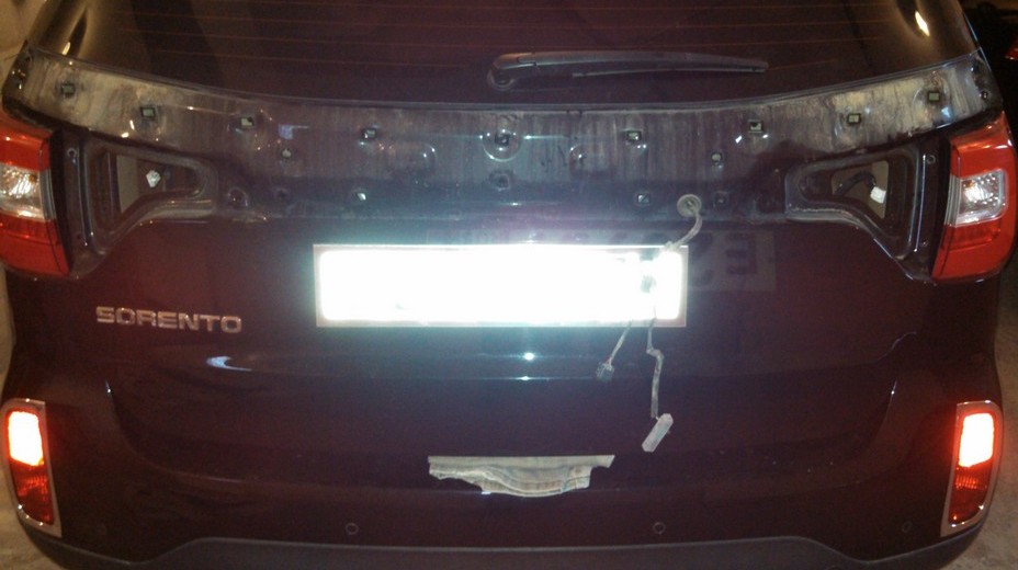

Сообщение DJMike » 14 мар 2017, 00:23

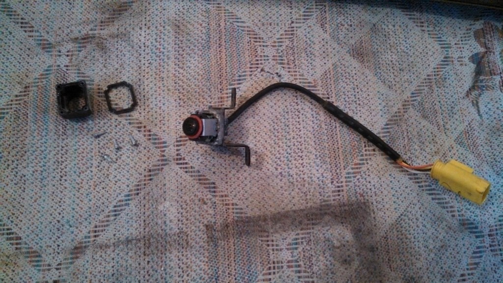

Реально задолбала эта камера!

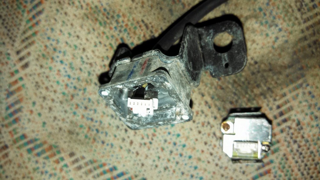

Через 3 года нормальной работы зимой (после мойки) появился черный экран. Пришлось вскрывать всю обшивку багажника. Какой кореец додумался о таких креплениях накладки с камерой? - это отдельный вопрос. Поломал кучу пистонов, чуть не поломал саму накладку с камерой, пока тянул...
Накладка в разборе
Виновница торжества
Конечно камера окислилась, внутри тоже везде белый налет. Но все разъемы оказались в идеальном состоянии! Вообще никаких претензий.
Окислилась...
Почистил от налета, залил герметиком, собрал заново. И она заработала! Радости не было предела. Сэкономил на покупке новой.
Радость была 3 месяца - всю зиму продержалась. После мойки недавно снова изображение заморгало и теперь любимый черный экран.
Я только одного не пойму. Платы все были в норме, разъемы тоже. Что мешает ей нормально работать, да еще с дополнительным герметиком?
Что то мне подсказывает, что дурацкая накладка на дверь багажника второго снятия может не перенести...
Буду так ездить!
