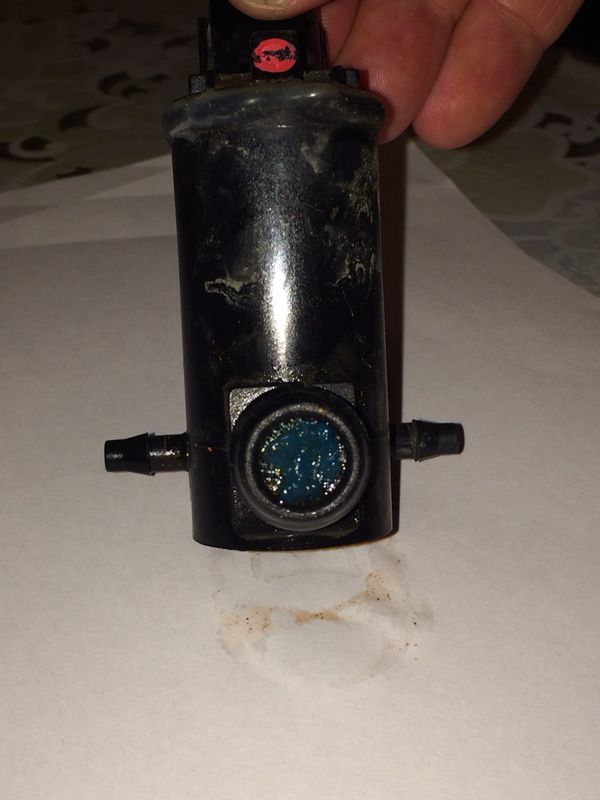

Думал я думал и вот что надумал: заказал на всякий случай моторчик в екзисте(попутно там зарегился первый раз так сказать я в этом деле), привезли его мне через два дня и всего за 500р. И вот субботним днем я вышел вместе с сынишкой во двор, вывернул колесики влево, открутил от подкрылки с передней ее части несколько пластиковых винтов-клипс, тем самым я смог отогнуть подкрылку и лицезреть тот самый мотор омывателя. Отсоединив разъем я извлек старый моторчик из бачка омывателя и поставил новый. Как оказалось на сетке моторчика образовалась какая то слизь которая как я полагаю замерзала при отрицательной температуре. Сегодня при минусовой у меня все работает с новым моторчиком и я счастлив. :). Старый моторчик теперь почищен и лежит как запасной.

Вот поэтому я с первого дня лью в бачок только дистилированную воду.
Такая срань может появиться при использовании живой воды. Речная, колодезная, родниковая и т.д.
