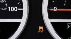

Камрады, не совсем в тему, но все же спрошу. При заносе должна загораться лампочка? Вчера пробовал из поворота выходить на скорости, чувствовал небольшой занос, но непонятно то ли система сработала, то ли я отработал рулем. Зато когда жопой парковался в сугроб, при пробуксовке колеса загорелась лампочка
Мож я чаво не понимаю, поясните плиз?!

Сообщение IvanDraga » 30 ноя 2012, 14:41
Значит не сработала, при срабатывании будешь слышать что то похожее на то ли хруст то ли стрекот.

Сообщение Dimon0972 » 30 ноя 2012, 14:59
chaos писал(а):при пробуксовке колеса загорелась лампочка
Так и должно быть.
При заносе.если скорость маленькая-отработки противозаноса.скорее всего небудет,вот на скорости,когда в занос пойдешь,автоматом газ сбрасываеться,и стрекот услышишь.это калеса по разному крутиться будут.чтоб из-заноса выйти.Удобная и очень нужная вещь.Меня раз 10 спасала от кювета,правда зимой.

Народ, приветствую. Сегодня утром и меня постигла аналогичная участь. Ехал по правой нечищеной полосе, там приличный сугроб, да и еще плавный поворот влево. Загорерась лампа ЕСП. Через пару минут лампа помощи при спуске. Я подсознательно ЕСП связал с тем, что возможно в какой-то датчик набился снег. Вот помощь при спуске - не понятно. Тут пишут про АБС, но у меня никакие другие лампы не горят. Пробовал глушить и заводить - тоже самое. Есть смысл самому лезть или к дилеру сразу? Машина на гарантии, но хронически нет времени на это. Тем более зная как они работают вполне возможно сам быстрее справлюсь. Ввиду того, что тут упоминали АБС, не уверен мой случай относится к обсуждаемому или нет? Пути решения те же?
