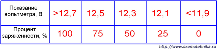

Сообщение ...Михалыч! » 23 ноя 2016, 15:02
Resperator
кстати: мож замер сделать при одетых клеммах, а потом снять одну и тож замер сделать... Замер делать после простоя 6часов (не важно -утром или вечером)
можно и нагрузочной ,но там надо 5 сек держать: > 10,2v 9,6v 9,0 v 8,4 v <7,8v ( 100% 75% 50% 25% 0%)
но после вилки можешь и не завести(если он у тебя недозаряжен)

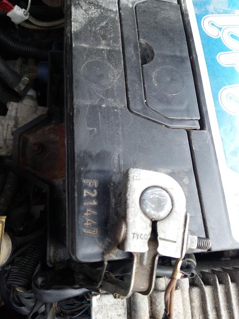

Внимание! Будьте внимательны в выборе аккумулятора:
1.правильный акб https://akbauto.ru/topla/akkumuljator-a ... g7-595404/
2.неправильный акб http://tabenergy.com.ua/akkumulyator-to ... h-euro-57/
правильное обозначение недели и года выпуска: 47неделя ,14года
Последний раз редактировалось ...Михалыч! 13 июл 2020, 23:16, всего редактировалось 1 раз.
