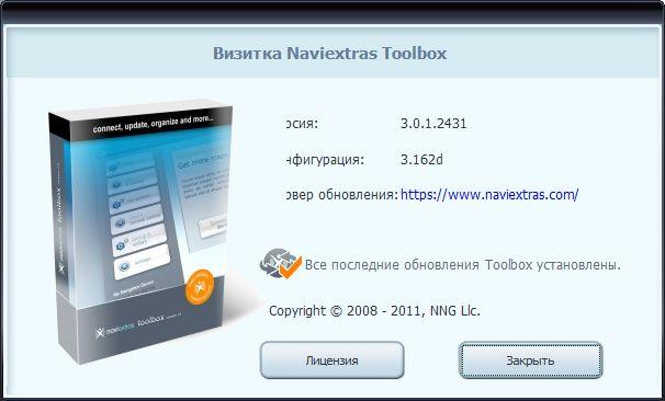

Добавлено через 2 часа 36 минут 50 секунд:
Сделал флэшку из высланного образа, подсунул её Toolbox'у, написало Kia Navigation Device. Законектился на naviextras, скачало обновление программы на 9.9Мб (новая версия 3.0.1.2431, конфигурация 3.162d). По списку доступных обновлений выдаёт такой список:
Пара скриншотов вдогонку. Новая версия:
А это старая версия:

Добавлено через 44 минуты 51 секунду:
ole65 писал(а):(новая версия 3.0.1.2431, конфигурация 3.16d).
А у меня почему-то конфигурация 3.15d.

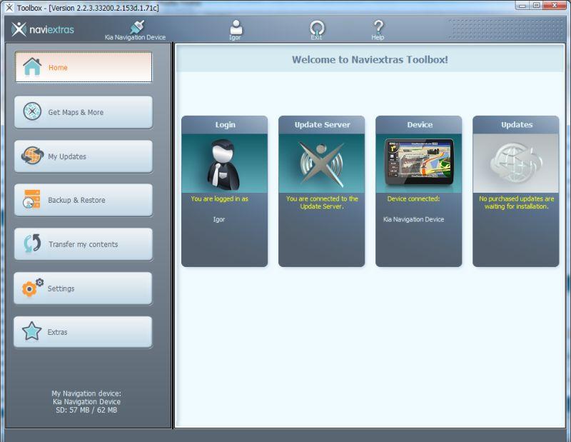

Сообщение Kin-dza-dza » 04 июн 2011, 10:44
ole65 писал(а):Ну как, получилось обновление.
Анатолий, получилось флешку подсунуть Toolbox'у, как ShineOn показал ? Ковырялся часа 2, не видит у меня ее, хоть лопни :blind:
Все дело, как я понял в новом Toolbox'e. Его надо ставить по верх старой версии. Т.е. скачиваем из инета старую версию, ставим и не обновляем (тоже не получается), а устанавливаем с сайта последнюю, поверх старой. И все получается. Вот так.

Сообщение March_Ask » 06 июн 2011, 14:52
ole65 писал(а):Т.е. скачиваем из инета старую версию, ставим и не обновляем (тоже не получается), а устанавливаем с сайта последнюю, поверх старой
А можно ссылки на старую и новую версии? (версии, которые гарантированно работают)

Сообщение March_Ask » 07 июн 2011, 10:07
Поставил версию 2.2.3, поверх нее последнюю - флешка не видится.
Все снес, опять поставил версию 2.2.3 - флешка видится и можно залогиниться.
После этого обновил на последнюю версию - все видится, но работает не стабильно - периодически выскакивает ошибка соединения.
Откатился обратно на версию 2.2.3 - все стабильно работает, но, увы, говорит что бесплатного обновления карт нет.

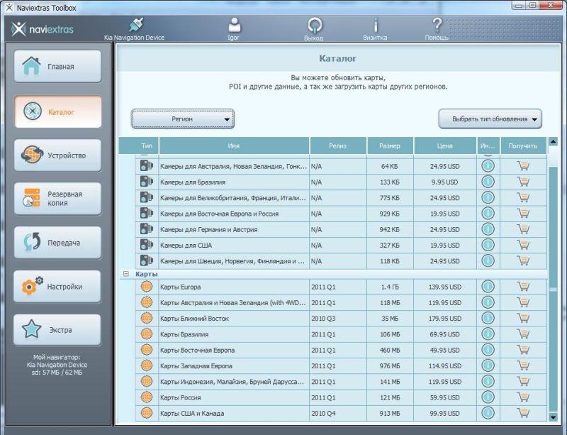

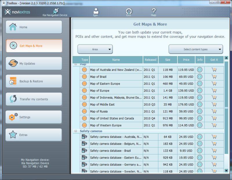

Сообщение ShineOn » 07 июн 2011, 10:39
March_Ask писал(а):бесплатного обновления карт нет.
А разве кто-то обещал бесплатное обновление карт? Лично я всегда обращал на это внимание - обновление карты России будет стоить $59.95. Потом выйдет новое обновление, и опять $59.95 (или какую они там цену выставят).
В своё время Артур говорил мне, что вроде как есть договорённость с КМР о компенсации половины стоимости обновления. Т.е. предполагалось, что официальный дилер сможет сделать это за $29.95. Но в недавнем общении с людьми из КМР, которые в курсе данного вопроса, прозвучало, что никто ничего компенсировать не будет, и дилеры вообще не будут это делать. Каждый должен будет обновляться самостоятельно, если захочет.
