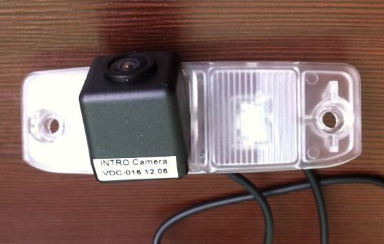

стояла в подсветке номера - работала ок, но постоянно залепляется грязью, практически в любую погоду

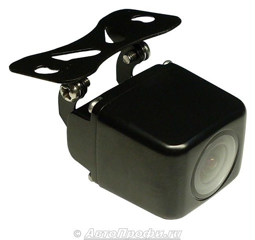

купил другую, тоже NTSC, хотел поставить за задним стеклом, под дополнительним сигналом тормоза
дома проверил на телеке - работает
принес в машину, подключил - магнитола показывает черный экран (с красной надписью про внимание) :(
принес обратно домой - перепробовал на разных блоках питания, разных телеках - все ОК
вернулся в машину - не показывает :(
открутил магнитолу, короткими проводами прицепил (вдруг потери) - все равно не показывает.
Что ей не хватает для счастья?
старая Камера - INTRO VDC-016, вместо плафона освещения номера, 12V, NTSC
новая камера http://www.avtoprofi.ru/Pleervox-PLV-CAM-DV2.html
