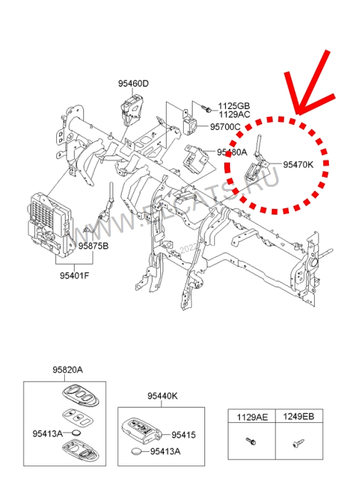

Хочу проверить этот вариант, на схеме вроде как бы, нашел блок управления центральным замком вместе с антенной, каталожный номер запчасти 95470-1U000. НО! Возможно я ошибаюсь!
Если кто-то сталкивался или знает как подобраться к этому блоку управления с какой стороны залезть и вообще он ли это, подскажите пожалуйста!
