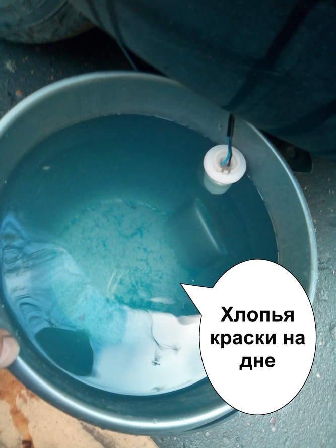

Микетыч писал(а):Отогрей машинку, залей не бадяжную незамерзайку.
nacht писал(а):По старинке через шланг

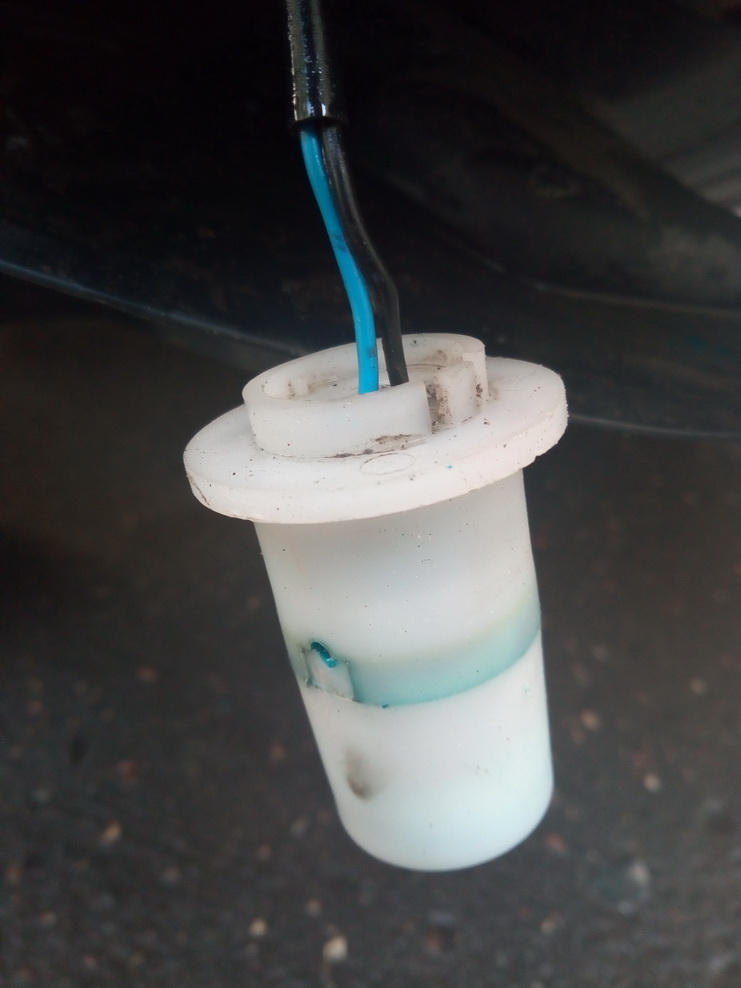

Кстати снимается что датчик ,что насос элементарно:снимаем переднее правое колесо,несколько передних клипс крепления подкрылка,отгибаем подкрылок и бачок как на ладони!
