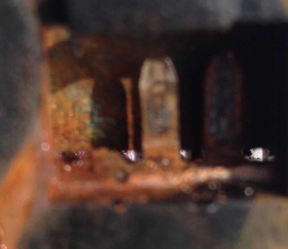

Сообщение Пилот410 » 08 апр 2019, 08:15
Вскрытие показало . Разъем плафона багажника сгнил в хлам , один контакт еле из колодки остатки удалил . Все под замену. Вообще возникла мысль , старый оставить как заглушку, а от ШР вывести на боковую панель плафон и заодно добавить розетку , а то родной - просто ванночка для конденсата ( ну или в новом пару дырок просверлить сразу и проклеить сверху .( нормально фото не лезет , берёт только урезанные)
Да, и когда просох мащин , глюков уже не было .
Добавлено через 2 минуты 38 секунд:
Контакты разъема

Re: Горит лампа открытой пятой двери
Сообщение Ramb » 08 апр 2019, 11:46
Пилот410
а как туда стока воды попало*??
Сообщение Пилот410 » 08 апр 2019, 13:24
Конденсат. Когда замок зимой проверял, сам о.. ел.Там типа полки в кузове куда крепится плафон , по ней видимо собирается влага и точно на плафон, больше не от куда, климат такой ( морской, не континентальный :D ) на самом кузове внутри ржавчины пока не видно))( может где - то через заглушки в проёме просочилось ХЗ
